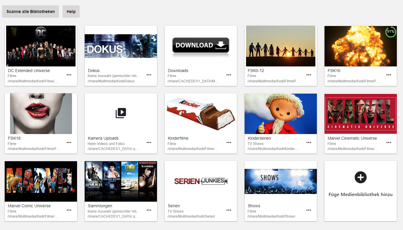

laut luke liegt es daran, dass nur Benutzer die Sammlungen sehen können, die vollen Zugriff auf ALLE Bibliotheken haben.
Bei mir ist irgendwann die biobliothek Sammlungen und Kamera Uploads hinzugekommen. Diese hab ich bei allen Nutzern einfach ausgeschlossen, bzw war wohl so.
Man sieht angeblich die Sammlungen, wenn man im Benutzer anklickt:
Erlaube Zugriff auf alle Bibliotheken

jetzt hast du mich auf was gebracht. Was ist das, was du meinst? denn ich sehe auf einmal in den Servereinstellungen und "Bibliothek" eine bibliothek die da heist "Sammlungen" Die habe ich bestimmt nicht angelegt. Wo kommt die her?

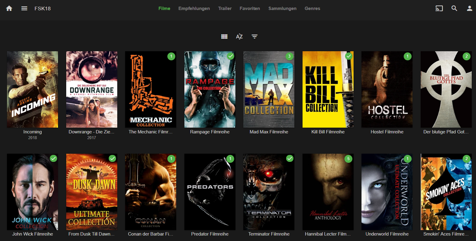

In der Biblio "FSK18" habe ich Filme und ich habe Sammlungen (Rede hier von der Emby Oberfläche, nicht irgendeinem Clienten in Kodi oder so), klicke auf einen einzelnen Film und wähle aus "zu Sammlung hinzufügen"
kommt das bei raus:hier sehe ich die Filme und dazwischen kollektionen

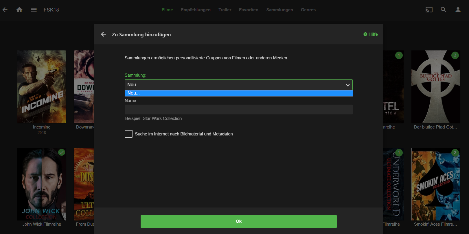

Auf Sammlungen geklickt sehe ich alle Sammlungen, auch ok, aber möchte ich einen Film hinzufügen ist die Liste leer:

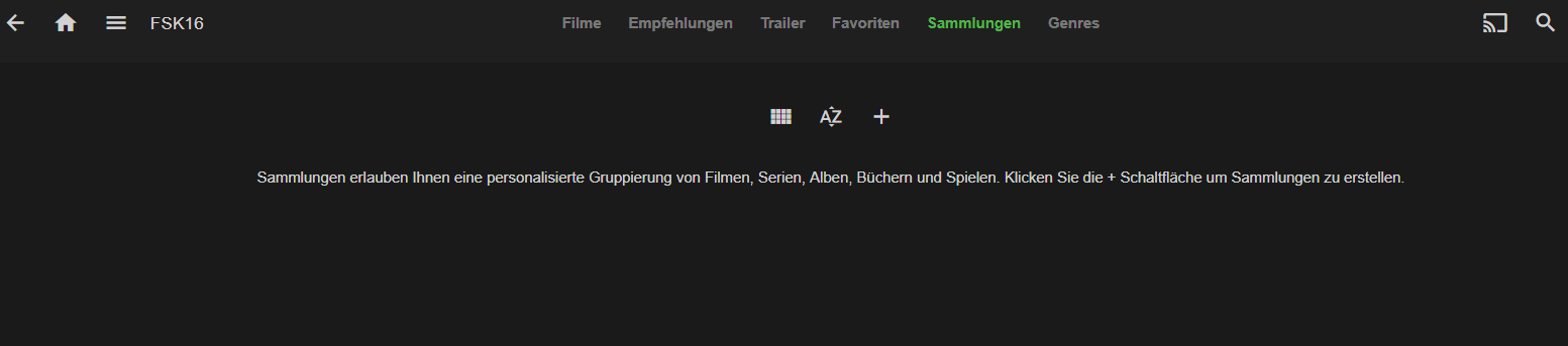

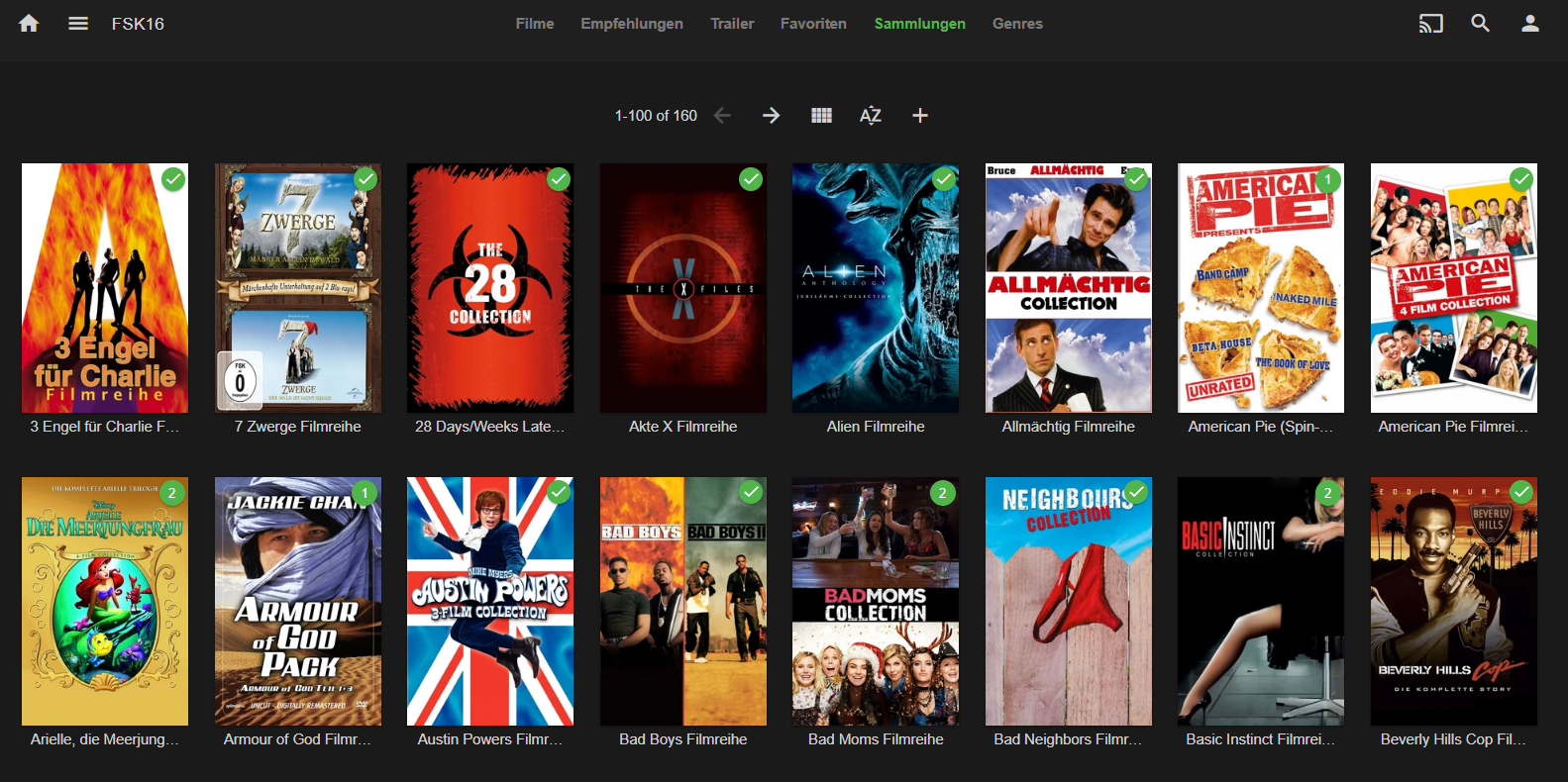

Noch Konfuser wird es in einer anderen Biblio, die mit FSK16 Filmen. Dort sind unter Filme die einzelnen wie auch die Kollektionen zu sehen:
klicke ich aber oben auf Sammlungen, ist die Liste komplett leer:

Also ich sehe ebenfalls die Sammlungen, die Emby erstellt hat, klicke ich aber auf einen Film --> Zu Sammlung hinzufügen
ist die DropDown Liste leer
