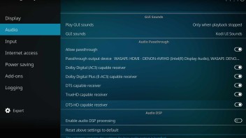

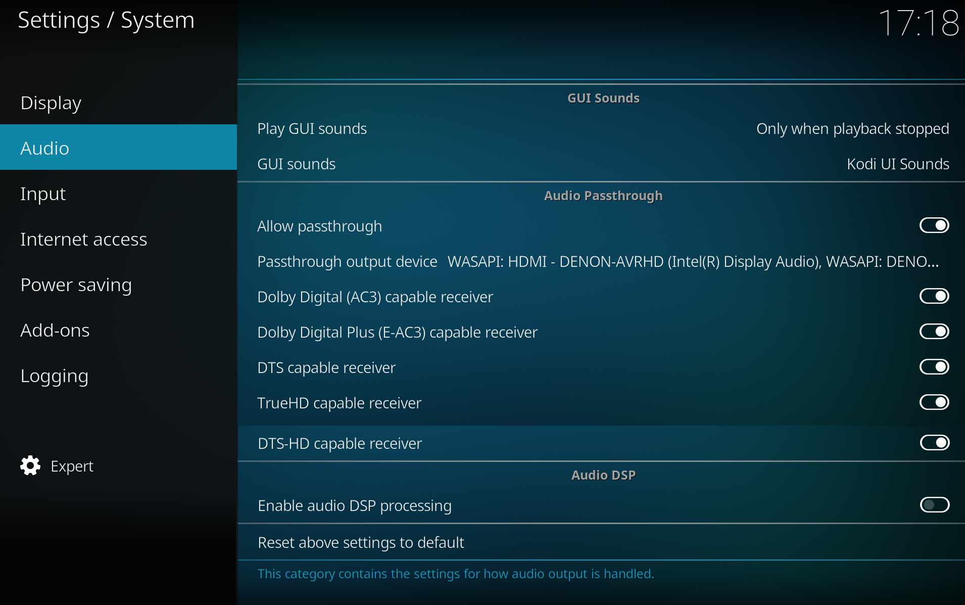

Aktiviere in Kodi die "Expert" Settings und bei System/Audio unterhalb der Passthrough Optionen die HD Sounds, die dein AVR decoden kann. Ich hab den Yamaha RX V683, funktioniert einwandfrei.

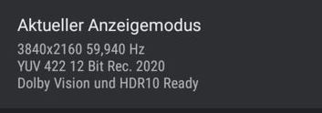

Bei mir identisch. Kodi GUI fahre ich mit der gleichen Auflösung.
Bei Netflix/Disney+ usw
2160p/50Hz
YUV422 12Bit Rec 709Das musst du aber mal erklären. BT.709 unterstützt keinen 12 bit Farbraum, wenn schon dann BT.2020 (Rec.2020). Ansonsten gibt es z.B. kein Dolby Vision.
Und 50 fps ist eigentlich auch Mist, denn Netflix und Disney+ streamen nativ 23.976fps. 50 fps macht nur bei den deutschen Mediatheken Sinn. Wenn man also die nativen Apps fehler-/ruckelfrei nutzen möchte, dann auch die native Bildwiederholrate einstellen.Bei Kodi Verwendung schaut es dann anders aus. Da folge ich der Empfehlung von DaVu respektive 59.94 fps für die Shield und Kodi und lasse bei Wiedergabe Kodi die Ausgabe anpassen.
