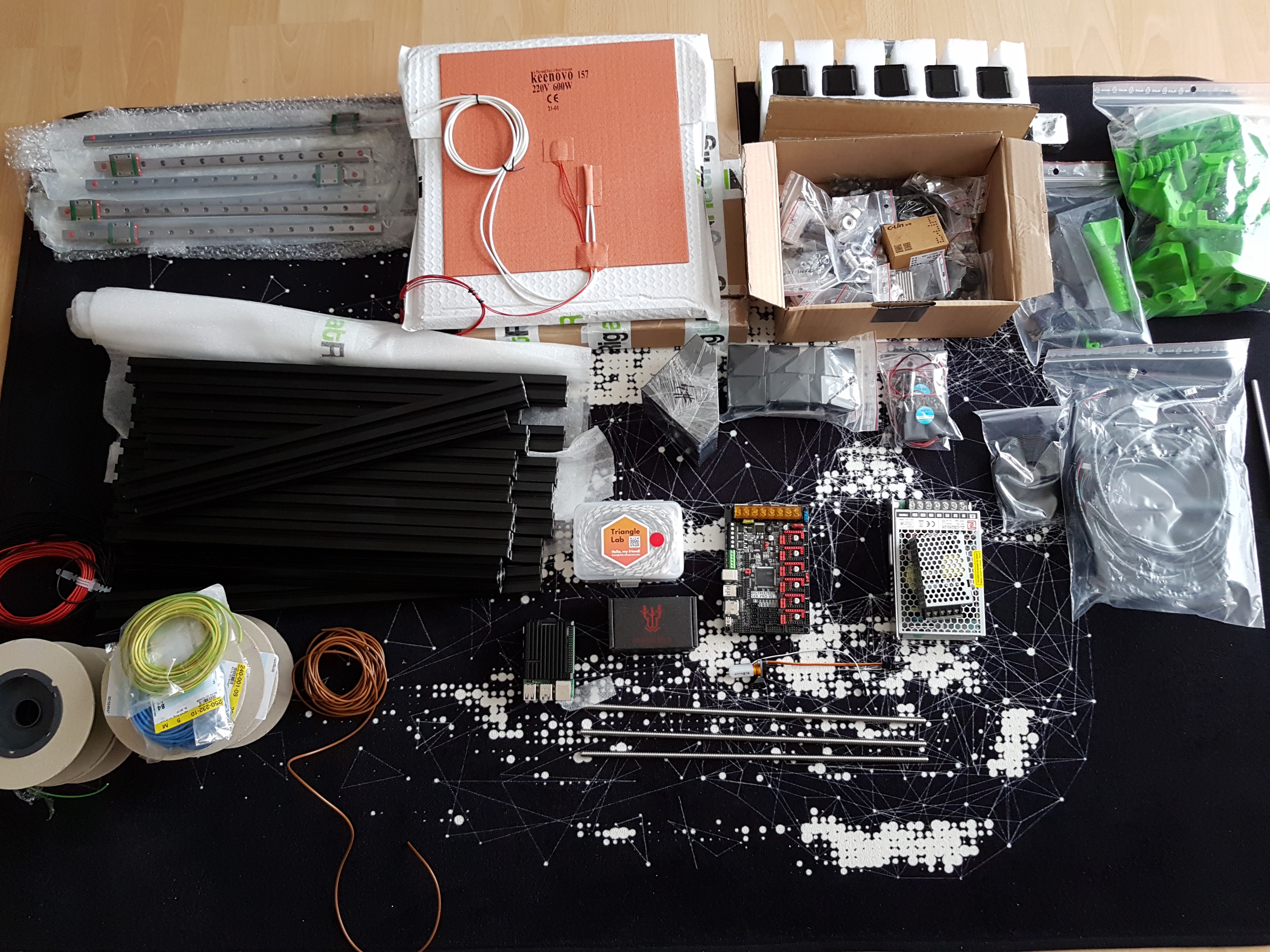

Moin, wie im Raus mit der Kohle - Thread angesprochen mal etwas mehr zu dem Drucker.
Ich wollte schon ne weile meinen Ender 3 ablösen und hatte mir zwischenzeitlich auch mal einen Artillery Genius geholt. Mit der Lösung war ich aber nicht ganz zufrieden. Ich wollte eigentlich keinen Bettschubser mehr und eigentlich wollte ich auch einen 3D-Drucker selbst bauen. Nach etwas recherche bin ich dann auf die Voron gestoßen, die sind ja im mom in aller Munde. Ganz cooles Konzept aber mir für meinen ersten Selbstbau etwas zu Komplex.
Nach etwas weiterer Suche bin auf Rat Rig gestoßen hier genauer: auf den VCore 3.Design gefiel mir und praktisch: Die Jungs bieten diekt Kits für ihre Drucker an mit den Selbsgedruckten Teilen wenn man möchte, sitzen in Europa (Portugal) und die Drucker sind trotzdem komplett OpenSource. Also dort Bestellt und Anfang April war das Paket dann da:

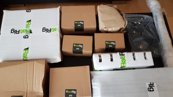

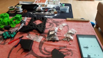

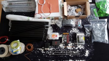

Das Ganze dann mal Ausgepackt:
[xattach=51146]Gesamtpaket[/xattach]

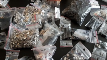

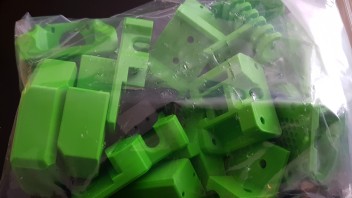

[xattach=51142]Druckteile[/xattach][xattach=51143]Schrauben,Muttern,Pulleys[/xattach]

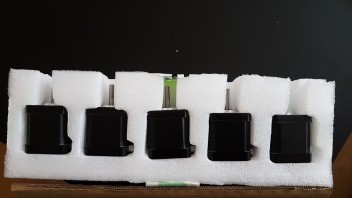

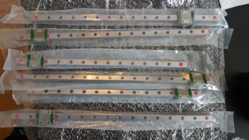

[xattach=51144]Stepper Motoren[/xattach][xattach=51145]Linearschienen[/xattach]

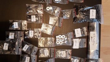

[xattach=51147]Schrauben unt Mutter soweit einmal sortiert[/xattach]

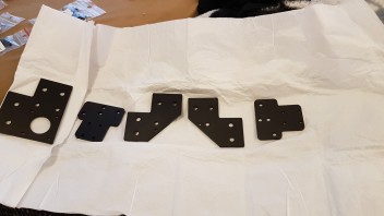

[xattach=51149]Ein paar Alufrästeile gabs dann auch[/xattach]

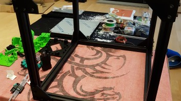

Nachdem dann alles ausgepackt und soweit sortiert war gings erstmal an ein paar Vorbereitungen:

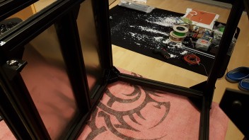

Dann gings Los mit dem Rahmen:

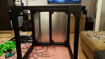

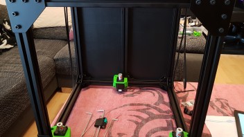

Ersten teile Montiert und mit Winkel ausgerichtet, kam auch schon die Rückwand rein. Nicht wundern die hab ich nacher nochmal ausgebaut und Schwarz angepinselt, der Alulook gefiel mir nicht
Und da ist der Rahmen dann auch soweit schon komplett:

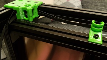

Weiter gehts mit den Druckteilen als erstes der XY-Riemenpart:

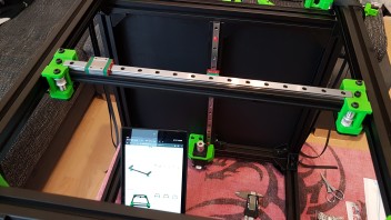

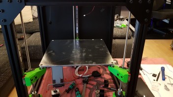

und da sind die X-Gantry und die Schienen für Z auch schon drin:
Noch das Druckbett rein:
und dann steht die Mechanik sowit auch schon.

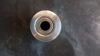

Ein Problem gabs dann zwischendurch: ein Pulley war sehr am eiern, kann man auf dem Bild nicht so gut sehen aber da hat der zuständige Chinese wohl am Vortag etwas zuviel getrunken und die Bohrung versemmelt

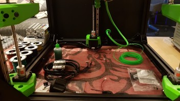

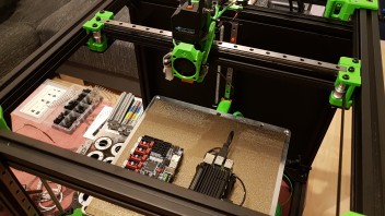

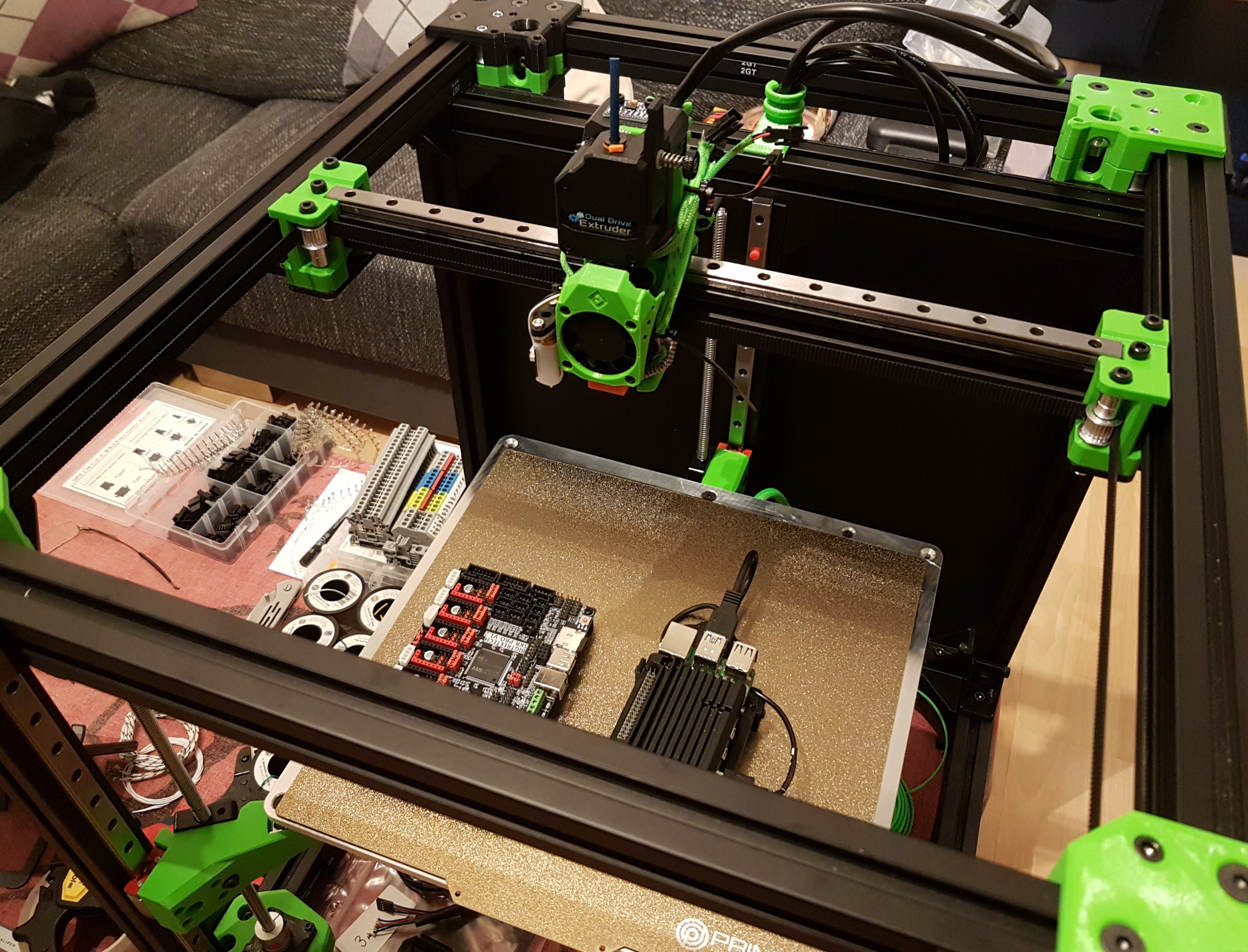

Der Aktuelle stand sieht nun so aus:
Die Schwarze Ecke hinten Links kann getrost ignoriert werden, der bestellte ersatz für den eiernden Pulley ist leider etwas höher und ich musste das Druckteil dementsprechend anpassen und neu drucken. Allerdings hab ich kein Grün hier :). Geplant ist aber die ganzen Teile nochmal in ABS bzw. ABS+ neu zu drucken wenn der Drucker denn mal komplett steht
Zum aktuellen Stand: Aktuell fehlt eigentlich nur noch die elektronik. Hier warte ich aber noch auf Verdrahtungskanäle, die hab ich bei Conrad bestellt und die bekommen es scheinbar nicht gebacken die zu versenden. Ich warte da schon über eine woche drauf
Für die Interessierten: Als Software/Firmware kommt dann Klipper auf einem SKR Pro 1.2 und Raspberry Pi 4 der per SSD gebootet wird zum einsatz.
Als Hotend nutze ich einen Triangle Lab Dragon und der Extruder ist ein BMG Clon auch von Triangle Lab.
Updates kommen dann sobald ich weitermachen kann mit der Elektronik

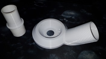

Die hab ich auch vor ein paar tagen gedruckt allerdings in PETG und noch nen adapter für meinen staubsauger dazu
@muli gibt es hier: https://www.thingiverse.com/thing:4239139
