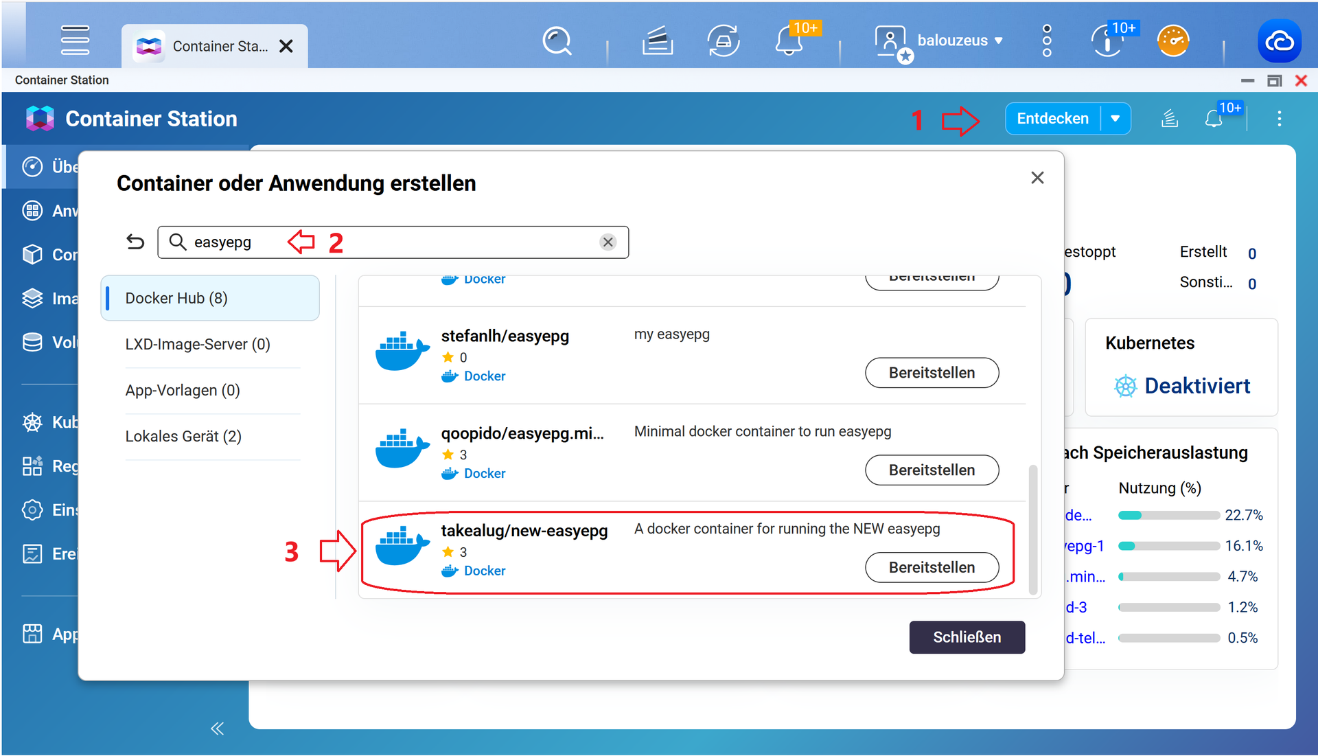

dann nach Bedarf Ram begrenzen gemeinsammen Speicher eintragen (d.h Freigabeordner EasyEPG im Vorfeld erstellen ).
Das ist aber nicht notwendig wenn du die Daten nur über url abhohlen möchtest.
nach dem Start des Containers Browser öffnen und http://ip deines QNap:4000 eingeben und Easyepg konfigurieren.
