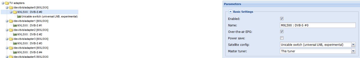

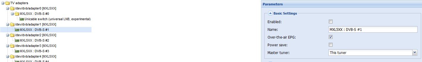

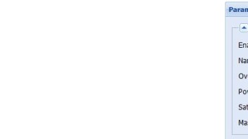

    Moin zusammen,
    ich bin grad am verzweifeln.
    Ich nutze Tvheadend 4.1-1853~g0b69407(Unstable) unter Ubuntu 14.04.4 auf dem Home-Server, und bin noch Linux-Anfänger (mein persönlicher Admin ist grad nicht greifbar) aber sehr lernwillig.
    Ich habe folgendes Problem.
    Ich kann im tvh die DVB Inputs nicht richtig einstellen-nur Tuner 0 lässt sich auf Unicablebetrieb einstellen.
    Bei den restlichen ist der Menüpunkt Sattelite Config nicht vorhanden.
    Siehe Anhänge.
    Ich nutze eine DD Max-S8 und seit heute ein Inverto Unicable II-LNB.
    Updates sind frisch (heut Morgen noch von besagtem Admin durchgeführt) installiert.
    fmode=0 msi=0 im ddbridge.conf->so läuft zumindest Tuner 0->bei fmode=3 funzt gar nix
    ich bin für jeden Rat dankbar-bitte seid nachsichtig mit mir und gebt mir genau an was ich zu tund hab und wie.....Anfänger wie gesagt!!!!
    Danke

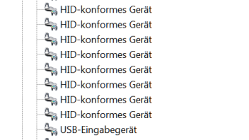

    -für
    ein Startup des PC´s nach Herunterfahren über die FB ist ein CIR-Port
    auf dem MB notwendig, an dem der IR-Empfänger angeschlossen ist->da
    dies mit der orig. Remote funktioniert, sollte der also vorhanden sein
    -im Gerätemanager wird aber kein dedizierter Infrarotempfänger aufgeführt-siehe Anhang
    -also habe ich in den Systeminformationen nach Infrarot/Infrared gesucht und folgende Systemtreiber gefunden
    >>hcw85cir.sys>>Hauppauge Consumer Infrared Reciever
    >>hidir.sys>>Microsoft Infrared HID Driver
    >>usbcir.sys>>eHome Infrarot Empfänger
    -unter Komponenten-Infrarotgeräte gab es keinen Eintrag
    -ich
    habe showkey.exe ausprobiert um daraus evtl. infos für das weitere
    Vorgehen zuextrahieren->showkey.exe zeigt keine Infos bei Betätigung
    der orig. FB
    -WinLirc(failed to initialize.....)danach verlier ich den überblick
