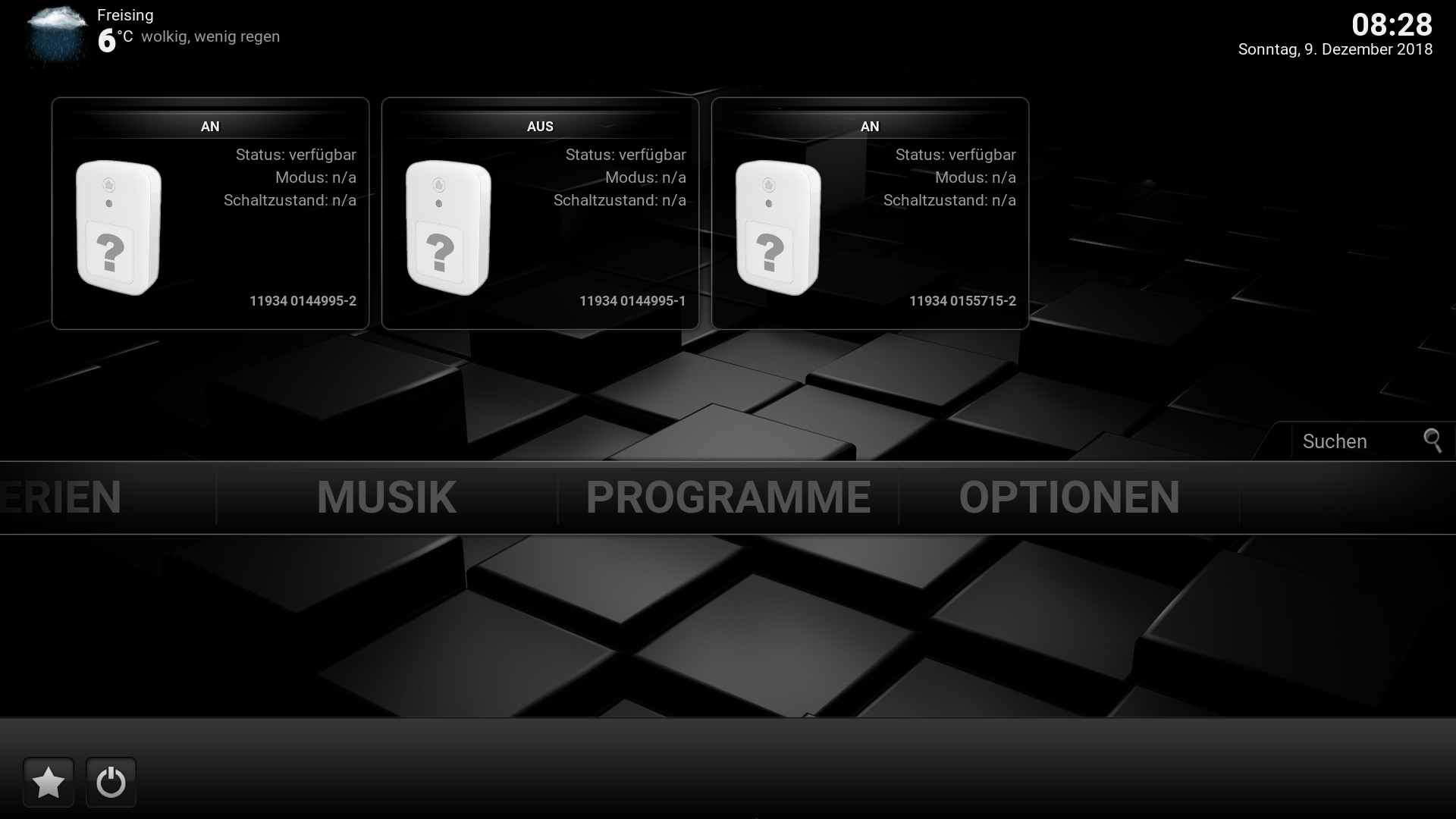

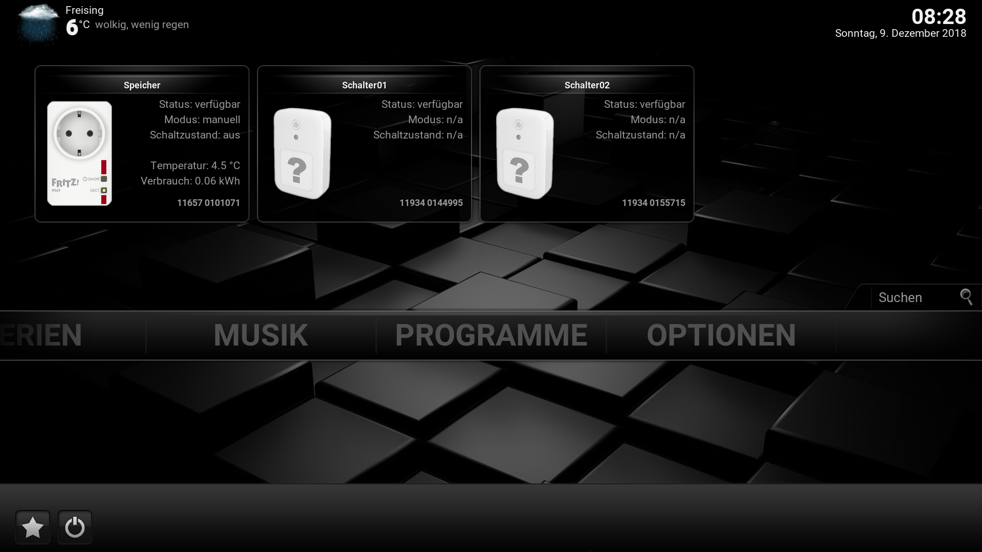

Ja, die Schalter und der Bewegungsmelder werden angezeigt, wenn die Option an ist!
Beiträge von Kladderadatsch
Hallo @BJ1!
Funktioniert! Schalter werden nach dem Update auf Version 0.0.19 und dem Neustart von Kodi nicht mehr angezeigt.
Hab vorher noch testweise den Telekom Smart Home Bewegungsmelder [Anzeige] (mit dem lassen sich die Steckdosen auch schalten) mit der Fritzbox gekoppelt.
Funktioniert alles wie es soll.
Vielen herzlichen Dank für Deine kompetente, schnelle Hilfe.P.S. Habe gestern in Deinem Repo das Programm-Addon Sonoff Wlan Switcher entdeckt und mich mal ein bisschen über dieses System eingelesen.
Zifix klingt alles sehr interessant, werde im neuen Jahr wohl mal mit Sonoff durchstarten! -
Lassen sich nicht schalten. Brauch ich ehrlich gesagt auch gar nicht, da ich mit den Schaltern nur eine weitere Option habe die Fritz-Steckdosen zu schalten, was ja in Deinem Addon sowieso schon implementiert ist. Wichtig wahr mir persönlich nur, das die Fritz-Steckdosen angezeigt werden und sich schalten lassen. Vielen Dank und einen schönen Sonntag noch!

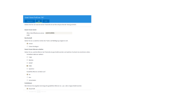

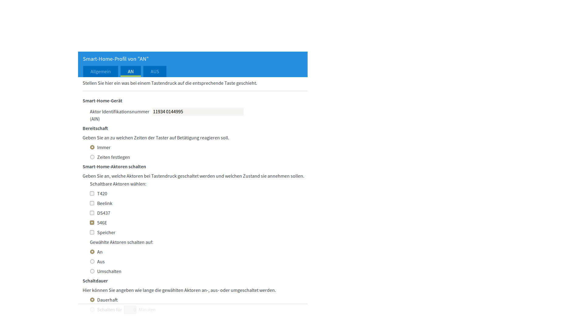

Mittlerweile ist es ja möglich einige Geräte anderer Hersteller mit der Fritzbox zu koppeln.
Ich hab mir z.B den Telekom Smart Home Wandtaster [Anzeige] zugelegt, mit dem es möglich ist die Fritzbox-Steckdosen zu schalten.
Das funktioniert auch sehr gut! Nur leider funktioniert dann Dein Addon nicht mehr.Code: kodi.<woltlab-metacode data-name=
Alles anzeigenlog" data-highlighter="" data-line="1">ERROR: EXCEPTION Thrown (PythonToCppException) : -->Python callback/script returned the following error<-- - NOTE: IGNORING THIS CAN LEAD TO MEMORY LEAKS! Error Type: <type 'exceptions.AttributeError'> Error Contents: Device instance has no attribute 'icon' Traceback (most recent call last): File "/home/xxx/.kodi/addons/plugin.program.fritzact/default.py", line 368, in <module> actors = fritz.get_actors(handle=_addonHandle, devtype=dev_type) File "/home/xxx/.kodi/addons/plugin.program.fritzact/default.py", line 237, in get_actors wid = xbmcgui.ListItem(label=actor.name, label2=actor.actor_id, iconImage=actor.icon) AttributeError: Device instance has no attribute 'icon' -->End of Python script error report<-- ERROR: GetDirectory - Error getting plugin://plugin.program.fritzact/?ts=
Wäre es möglich den Wandtaster zu integrieren oder das Script so zu ändern, das es diesen einfach ignoriert?LG
