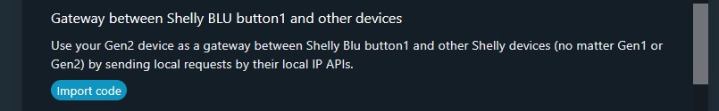

    Diese Script Vorlage habe ich verwendet
    Das steht drin, natürlich mit der Mac Adresse meines Blu Buttons und das was ich nicht brauche rausgelöscht

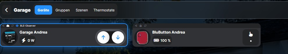

    -pairing des Blue Button1 per shelly control App am Shelly plus (siehe Screen)
    Was mir nicht gelingt, ist den Shelly mit dem Blue button zu einer Aktion Rolltor öffnen zu bewegen, wenn mir das erst mal gelingen würde,
