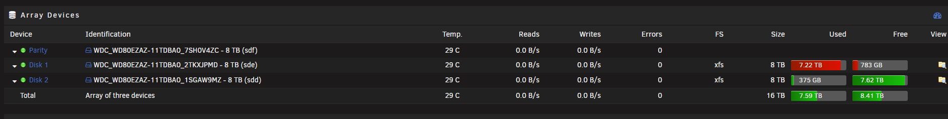

    Leider wird trotz des Limits auf 30GB weiter auf einer darauffolgenden Platte geschrieben, bevor die Erste voll ist. Hat einer eine Idee wie ich dies begeben kann?`Ich verschenke sonst ~700GB.

    Ich weiß nicht ob es wirklich an unRAID Version: 6.6.0-"rc4" liegt, aber nachdem ich rc4 installierte klappten meine smb Verschiebungen wieder, zuvor konnte ich nur kleine Datenmengen rüber-schieben da sonst alles einschlief. WOL genau wie WOWL funkt nicht, bzw ich bekomme die Kiste nicht wieder aufgeweckt, WoL ist im Uefi eingeschaltet, ich werde mal darkside40 Plugin installieren, vlt hilft es. PS; danke für den Tipp mit den deaktivieren von HDD shares, seitdem kann ich meine 2te als erweiterte Medienfreigabe einbinden. Klappt soweit, auch wenn jetzt die erste Platte 700Gb ungenutzt liegen, obwohl ich wie du 30 GB freizulastender Bereich als Limit eingetragen haben. eigenartig etwas.
    die 2min weg war und nichts beinhaltet(e). @darkside40OK danke. du lässt 30GB je Platte übrig damit nicht ein file geteilt werden muss? Oder hat das vlt auch etwas mit def. Sektoren zu tun, ich weiß nicht ob die die wiederhergestellt werden können sichtbar sind. Global Share Settings ausschalten werde ich ausschalten, smb kann ich ja auch so für alle Freigeben oder begrenzen, HDDs freizugeben ist zumindest für mich zuhause weniger sinnig. Muss aber erst einmal Data-Rebuild abwarten..
    Nicht schlimm. Danke dir trotzdem. Du hast die Optionen auf manuell gestellt da du womöglich selbst die neuen Platten Auswählen möchtest. Nur warum lässt du die Platten nicht voll ausnutzen mit "High Water" ? Ich habe ne Vermutung,. ich hatte jetzt mal das Array gestoppt und die neue Platte-Disk 2 raus-geworfen danach wieder das array aktiviert, mecker hab es dann auch vom shares-Medien. scheinbar reicht es wenn ich einfach alles auf "all" lasse und somit unRAID selbst sich die Platte zieht wenn benötigt, vlt wird bei dir Disk 1-2-3 angezeigt da diese schon Daten beinhalten, was bei mir bei Disk 2 ja noch nicht der Fall ist.
    Du gehst auf Shares, wählst deine Video Freigabe (auf die Freigabe klicken) - und wählst die Allocation Method "Most Free".
    Dann wird jede Festplatte gleichmäßig gefüllt mit deinen Videos beim raufkopieren.
    Danke sehr ;) Ich hatte mich schon gewundert warum ich keine weitere Platte auswählen kann obwohl eingebunden im Array. Hatte die Einstellungen auf "High water" da ich glaubte dass das bezweckt dass dadurch erst eine Platte voll und dann die nächste gefüllt wird. Was für mich auch "automatically split any directory as required" aussagen dürfte.. Btw; 8TB haben mich mit dem Preclear ca 2 Tage gekostet Oo..
    Ok ich sehe bei dir dass du Disc1, Disc2...Disc3 usw zur Auswahl hast.. das habe ich nicht, ich kann nur Disk1 oder alles auswählen.. ;(

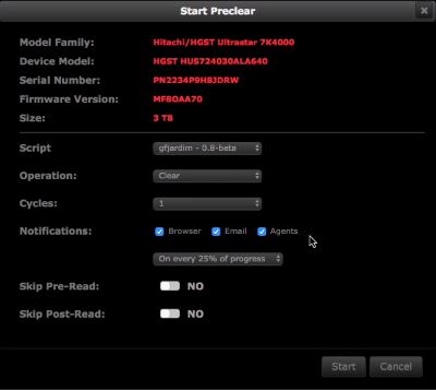

    Könntet Ihr so lieb sein und schildern was ihr auswählt im "Preclear Plugin" wenn sich eine neue Platte zum Array gesellt? Zur Deep-sleep Geschichte, Platten gehen bei mir in den Ruhestand aber wirklich Standby auch nicht, lege ich den Server Manuell schlafen wacht er nicht mehr auf.. via Ping. Kann also meinen Vorrednern da zustimmen.
