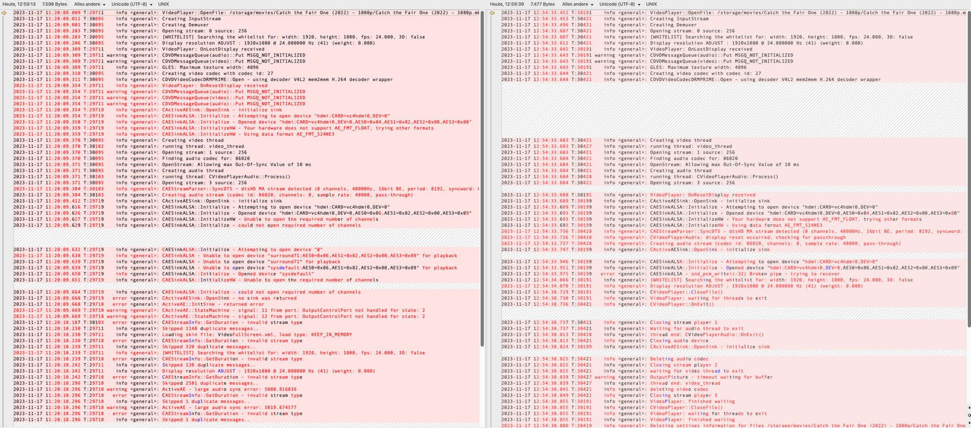

Im Anhang liegt ein [definition='1','3']Debug[/definition] Log, wie es aktuell aussieht, wenn der DENON aus ist beim KODI start
Ich hab hier mal ein "gutes" und ein "schlechtes" Logfile nebeneinander gelegt, wenn es geht bzw nicht geht.
