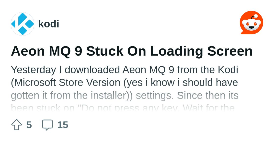

Hier gab es dasselbe Problem und eine Lösung zur Behebung bzw. weg von dem Skin.
Aus der Community kodi auf Reddit: Aeon MQ 9 Stuck On Loading ScreenEntdecke diesen Beitrag und mehr aus der Community kodiwww.reddit.com -

Hallo zusammen
Ich habe mich heute schweren Herzens vom Transparency Skin getrenn und Kodi auf der Nvidia Shield auf die aktuellste Version geupdatet. Danach habe ich Aeon MQ 9 installiert. Beim Transparency hatte ich für jeden Menüpunkt (Filme, Serien usw.) einen Ordner mit Hintergrundbildern verknüfpt, welche als Slideshow angezeigt wurden. Neu ist jetzt der Hintergrund bei den einzelnen Menüpunkten nur noch schwarz. Die Ordner habe ich nochmals neu verknüpft (Menüpunkt "Mehrfachbild"), ohne den erhofften Erfolg. Danach habe ich Kodi komplett neu installiert und die Ordner mit den Bildern nochmals verknüpft aber diese werden nicht angezeigt.
Weiss evtl. jeman Rat?
Danke im Voraus.
Bei mir hat es geholfen, indem ich mehrmals nacheinander die Zurück-Taste gedrückt habe.
