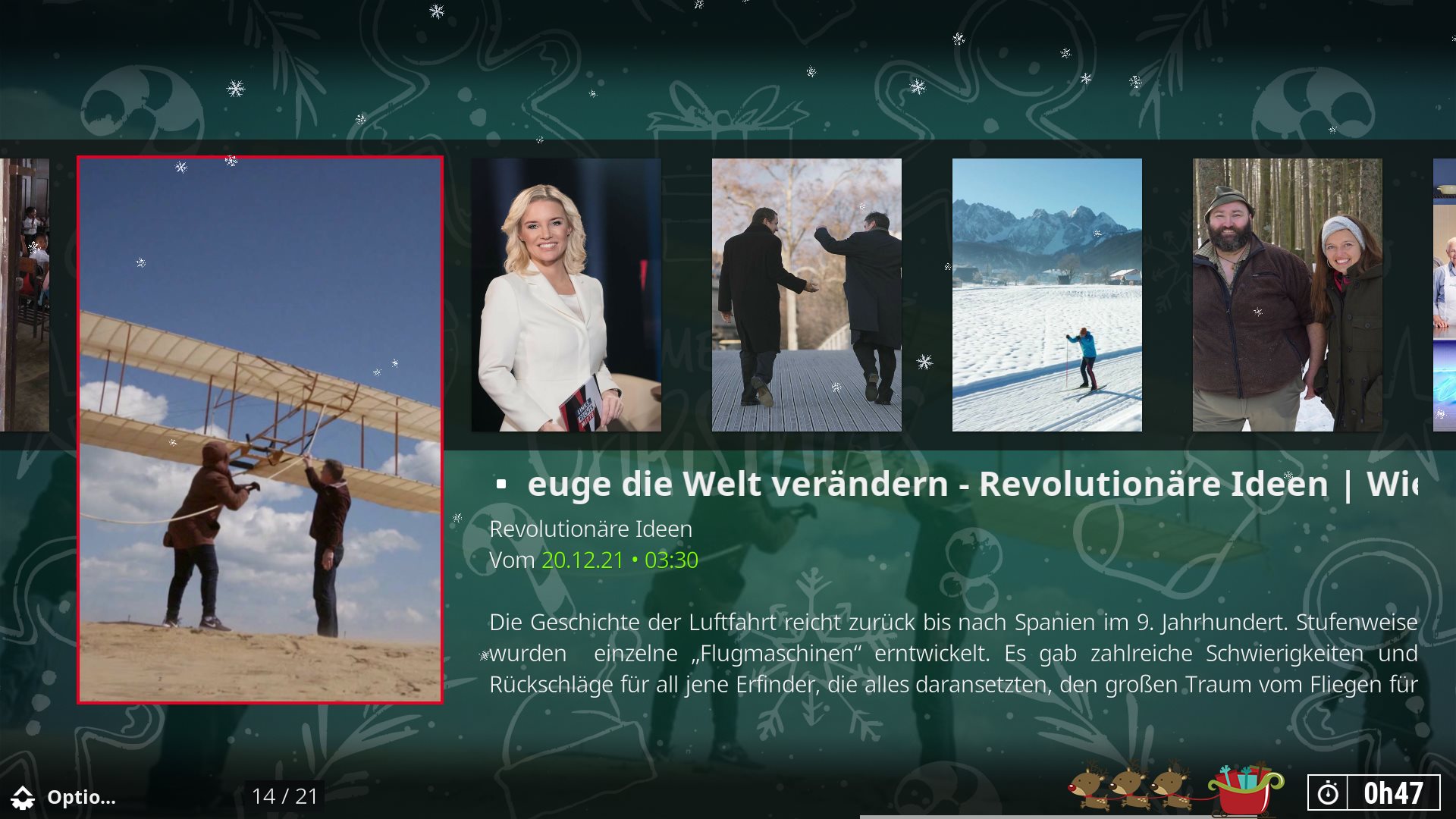

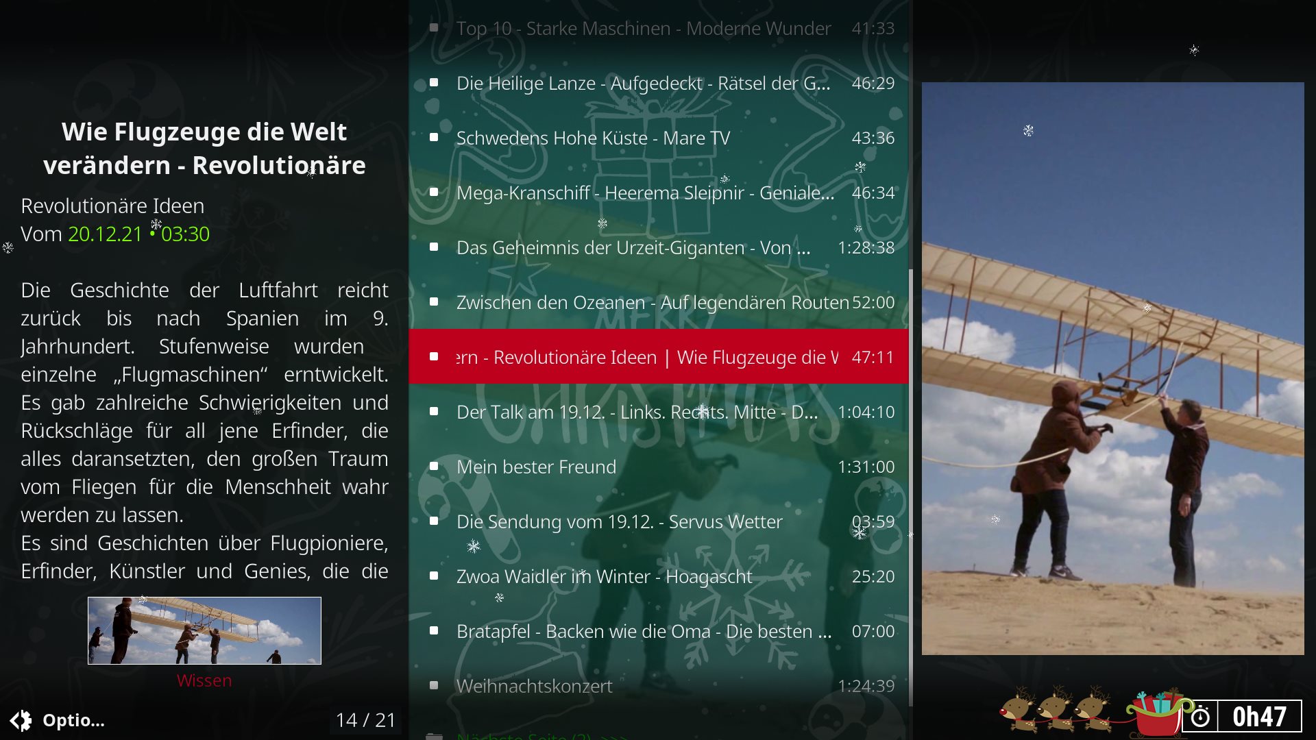

optimized breadcrumbs in list views, visibility is now switchable/costumable
Das gefällt mir, schön schlank und NICHT überladen.
P.S. Es ging mir auch nur um die "Brotkrümel" innerhalb von Addons und nicht darum allen Nutzern (Bibliothek, etc.) eines für sie evtl. wichtigen Features vorzuenthalten.
Danke für die elegante Lösung.
Da ich KEINE Bibliothek in Kodi nutze ist für mich die "Brotkrümel-Navigation" in einem Addon Sinn- und Zweckfrei außer zum Debugging.
Könntest Du evtl. einen Schalter in den Skin integrieren, um diese Anzeige in Addons auszublenden ?

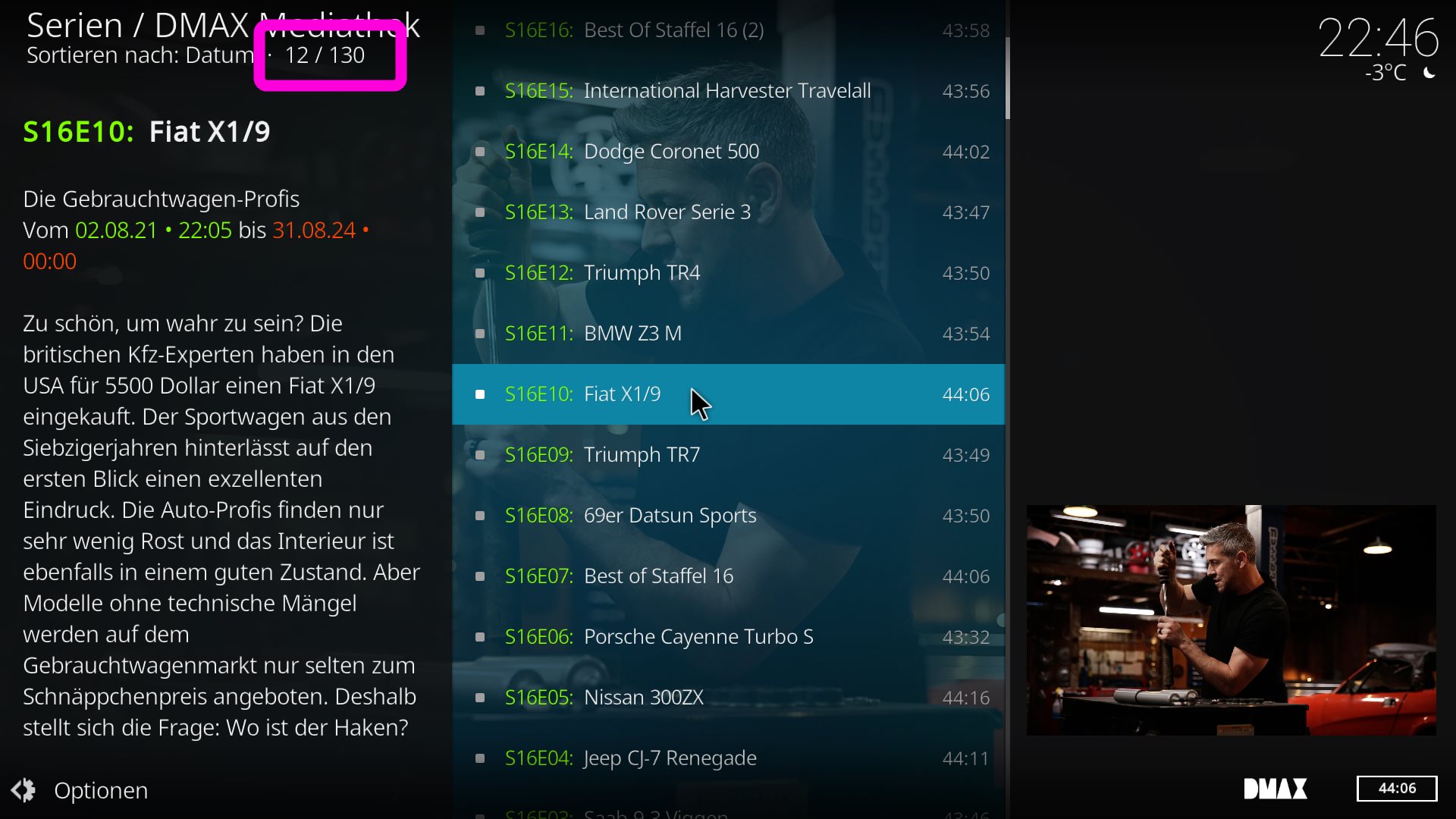

Hast Du evtl. noch Platz für einen FileCounter im Skin ?
Finde ich besser zur Übersicht vor allen Dingen bei Ordnern mit mehr als 12 Einträgen.
Muss nicht an derselben Stelle sitzen, halt da wo noch Platz ist ! -
