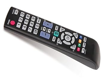

    Also ich hab gerade nochmal getestet. Hab den RPi direkt an den TV geschlossen (ohne AVR). Es gehen eigentlich alle Tasten außer Lautstärke/Mute, Source, Fav Channel und Menü und die unteren 3. Ich hab diese Fernbedienung:

    Z.B. bei PVR kann ich normal mit den Ziffern und Channel+/- umschalten. Vielleicht solltest du mal ein anderes HDMI Kabel ausprobieren?
    Neinnein, das passt schon: ich habe das gleiche Verhalten mit meiner Remote, die i.W. auch Deiner entspricht. (Geht bei Dir die Info-Taste "i"? Und "Guide"?) Aber u.a. Volume ist entscheidend für mich (s.u.).
