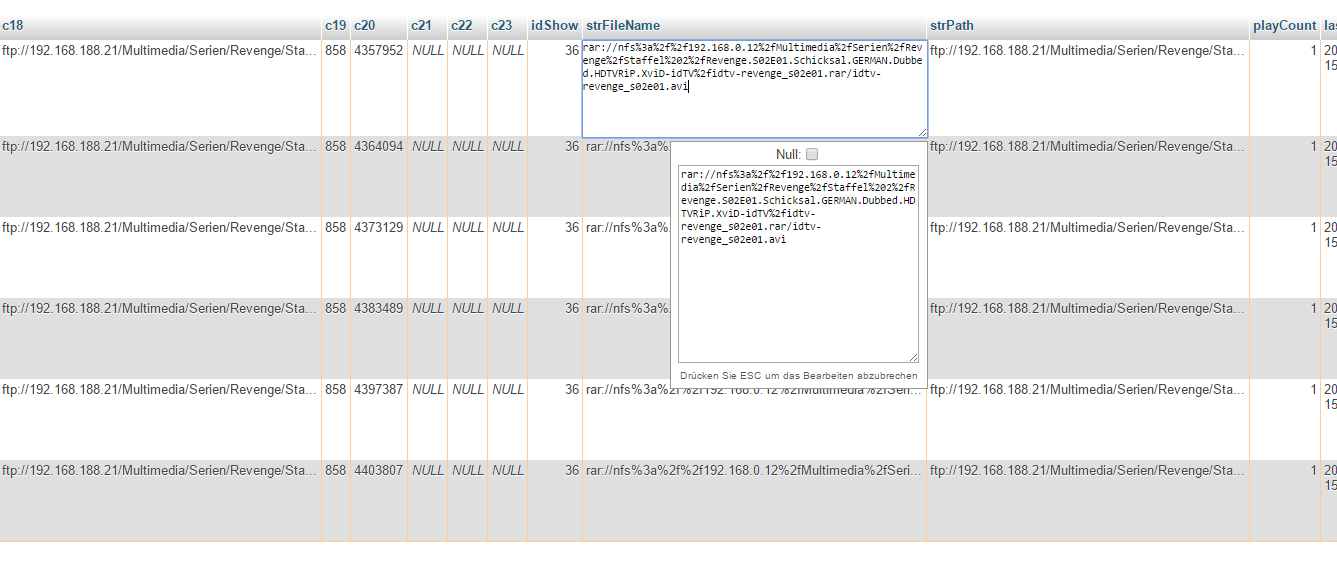

Somit ist nur mehr die Fragen, wie ich in der DB die alte IP Adresse ersetzen kann mit der neuen.Komisch ist es auch, dass ich den FireTV nicht in der Fritzbox angezeigt bekomme. Er ist jedoch im Netz da Netflix etc. alles funktioniert.
Vorhin UPC Modem 192.168.0.xx
Die Fritzbox verwendet nun 192.168.188.xxUnd die Einträge der DB (Filme, Serien) haben den alten Pfad noch mit 192.168.0.xx

Da in der Datenbank MyVideo93 die alte IP gespeicher ist, muss ich somit alle einzeln abändern? Oder gibt es da einen besseren weg?
Derzeit ist die komplette DB nutzlos
Lösung: [HowTo] IP-Adresse der Quelle geändert - MySQL Datenbank aktualisieren (QNAP)

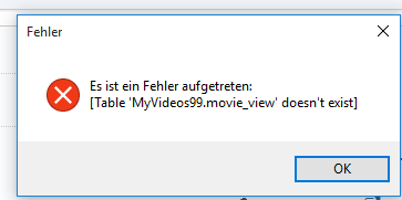

Bekomme auch folgende Meldung, jedoch zuvor folgendne Screenshot:
.Net Fehler
Informationen über das Aufrufen von JIT-Debuggen
anstelle dieses Dialogfelds finden Sie am Ende dieser Meldung.************** Ausnahmetext **************
System.NullReferenceException: Der Objektverweis wurde nicht auf eine Objektinstanz festgelegt.
bei XBMCDatabaseViewer.Forms.frm_HauptFenster.bw_SQLLoad_RunWorkerCompleted(Object sender, RunWorkerCompletedEventArgs e)
bei System.ComponentModel.BackgroundWorker.OnRunWorkerCompleted(RunWorkerCompletedEventArgs e)
bei System.ComponentModel.BackgroundWorker.AsyncOperationCompleted(Object arg)************** Geladene Assemblys **************

Und wen du dich im PHPmyAdmin einloggst ist immer noch keine Datenbank angelegt?Hallo zusammen,
ich bin auch am Verzweifeln... Kodi legt brav die Datenbanken auf meinem Qnap an, findet die Filme über die NFS Verbindung nur die Cover fehlen....
Weiß jemand rat? Habe es schon mit dem Hauptadminlogin des Qnap versucht und auch mit dem Kodi User. Habe mal mein Logfile hochgeladen evtl. findet jemand ja denn fehler...
Kann es etwas damit zu tun haben? special://masterprofile/ is mapped to: /storage/.kodi/userdata in meiner [definition=11,0][definition='2','0']as.xml[/definition][/definition] habe ich nämlich special://masterprofile stehen
