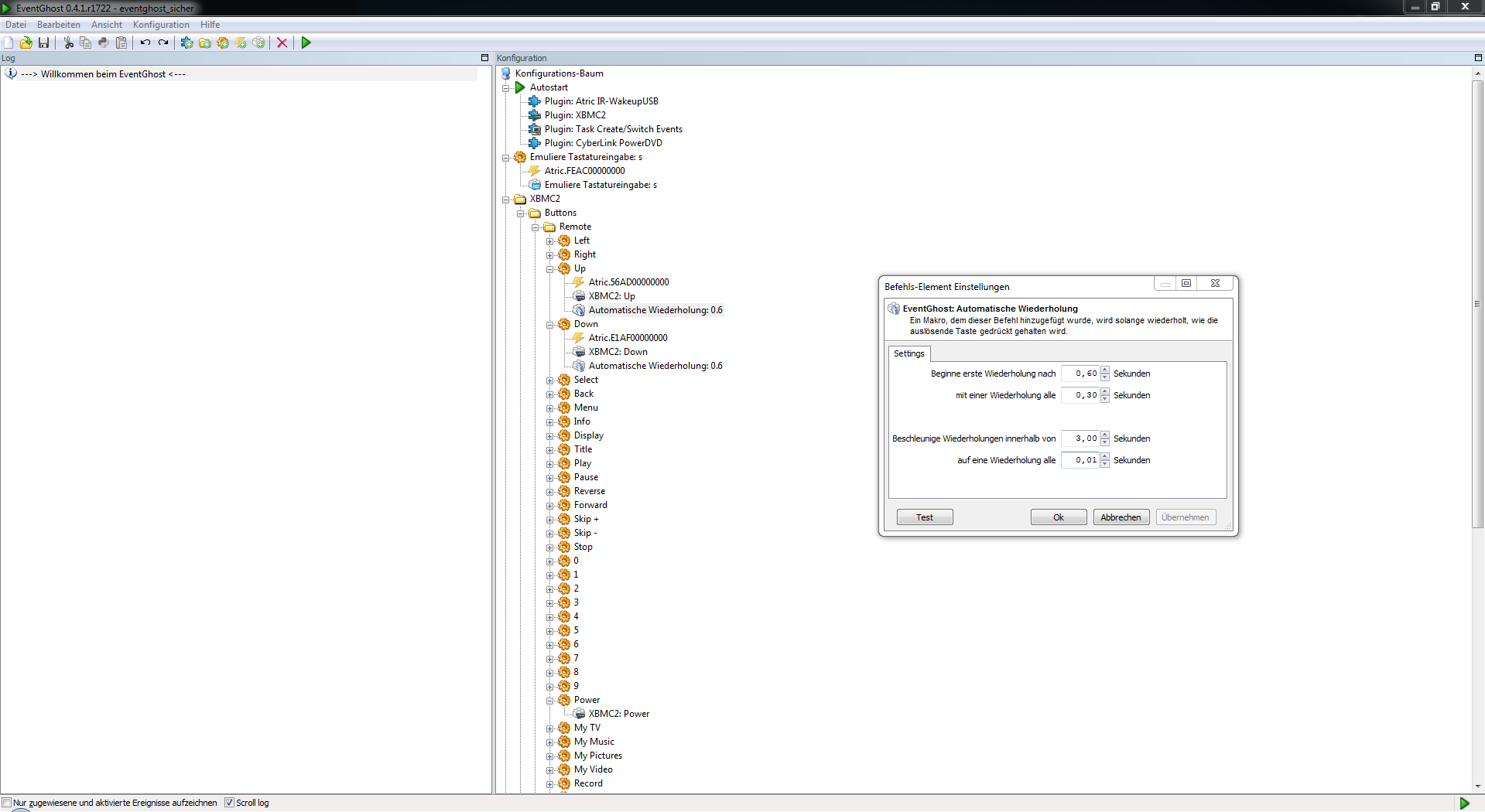

    @RayJay
    Super, Dankeschön! Das funktioniert.
    Allerdings habe ich jetzt wieder "Sprünge" drin, d.h., wenn ich im Menü mit UP und DOWN zu einem Eintrag gehen möchte, springt es fast ständig gleich 2x Einträge weiter pro Tastendruck...
    was bedeutet, dass man manche davon nie erreicht. Das Phänomen scheint immer mal wieder einzutreten. Für mich nicht ersichtlich, WARUM oder wie man das abstellt ;)
    Ich habe in eventghost für die Richtungstasten (UP & DOWN) die "Automatische Wiederholung" mit Standardeinstellungen drin, damit bei gedrückter Taste im Menü so lange weitergescrollt wird, bis man wieder loslässt.
    Vielleicht hat das etwas damit zu tun?
    @SkyBird1980
    Ja sicher, wenn ich die Power-Taste der FB drücke, ist der event auch in eventghost zu sehen...
    Ich habe jetzt das plugin "Tastatur" hinzugefügt, auf der Tastatur das "S" gedrückt und den Event als Einzigen der Power-Taste der FB zugewiesen.
    Der Effekt ist: Die Power-Taste der FB macht GAR NIX, dafür fährt die Taste S auf der Tastatur nun den PC sofort runter... :S
    @RayJay
    Auch nicht schlecht...
    "Jetzt fügst nur die gewünschte Aktion noch hinzu"
    Würde ich glatt machen. Sagst Du mir auch wie genau?
    Mit rumprobieren habe ich da nichts Vernünftiges hingekriegt...
    Erstmal Dankeschön für Eure rege Teilnahme :)
    Ja, mit "S" rufe ich das shutdown-menü ja auch mit meiner Tastatur auf... nur WIE lege ich das "S" auf die Power-Taste?
    Normalerweise läuft das Signal für Herunterfahren nicht über Eventghost sondern über die Atricsoftware.
    Naja... "normalerweise" hatte ich das in der Atricsoftware auch aktiv, aber das bewirkt ja eben auch nur das stumpfe Herunterfahren des PC's... deshalb da wieder deaktiviert.
    Wenn ich mit eventghost die FB "anlerne", gehe ich davon aus, dass man "normalerweise" auch ALLE Tasten, die zur Verfügung stehen, zuweist ;)
    "Normalerweise" könnte man auch in Kodi davon ausgehen, dass mit dem Powerknopf der FB standardmässig erst das shutdown-Menü aufgerufen wird...
    Ist immer so eine Sache mit "normalerweise" ;)
    Wie bekomme ich nun das "S" auf die Powertaste?
