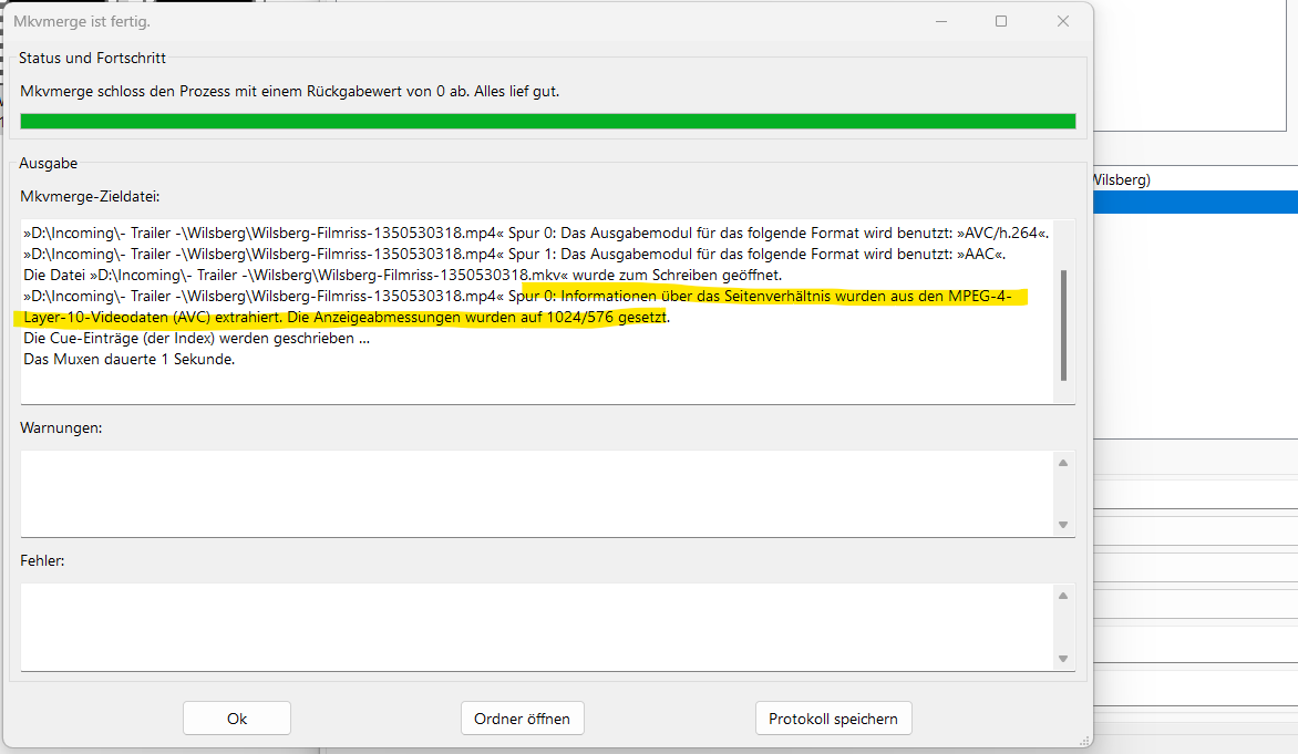

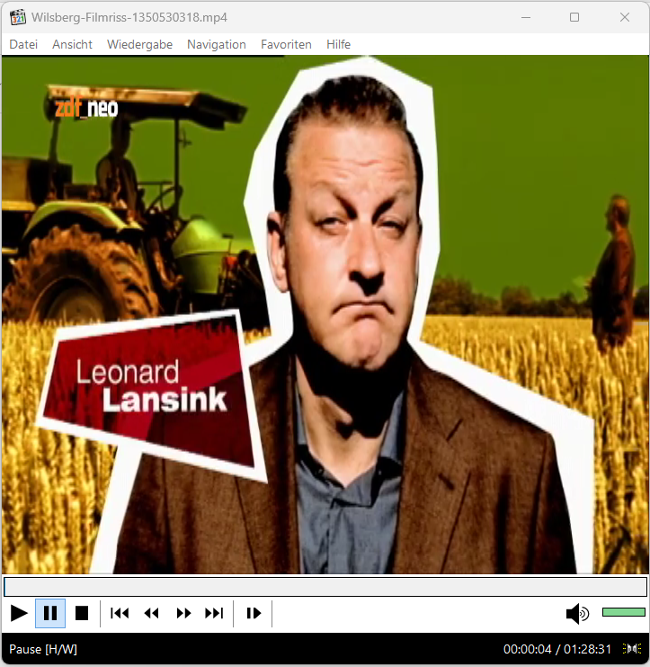

Wegen genau solcher Fehler lasse ich alle .mp4 und .mkv Dateien einmal bei mir durch mkvmerge laufen, dann fallen Fehler direkt auf und nicht erst wenn man mit Popcorn und Cola vor der Glotze sitzt
Wenn ich diese .mp4 bei mir abspiele sieht sie daher auch verzerrt aus:Nun lasse ich sie einmal durch mkvmerge laufen:
Das Ergebnis ist, dass nun das korrekte 16:9 Format hergestellt ist.
1024x576 entspricht dem genau
720-Material ist das nach meinem Verständnis halt nicht.
