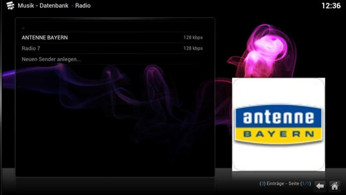

    mittlerweile habe ich geschafft das Radio Addon im Confluence Mod Skin so einzubinden, dass ich einen eigenen Button für Radio habe,
    der mir meine gespeichrten Sender auflistet.
    Was mich momentan noch stört sind die gelieferten Senderlogos, die zum eigentlichen Aussehen von XBMC gar nicht passen. Zum einen sind diese
    sehr verpixelt, zum anderen befinden sich die Logos auf einem Hintergrund.
    Besteht die Möglichkeit, diese Logos durch eigene anzeigen zu lassen? Wenn ja, wie muß ich vorgehen und welche Dateiform (.gif, .png) sollte ich verwenden,
    wenn die Logos keinen Hintergrund aufweisen sollten?
    Jetzt schon besten Dank für Infos und Hilfe
    Ti-
