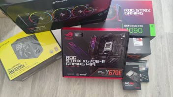

    na dann....raus mit der kohle, ist ja hier das motto [ca]
    - jonsbo d31 gehäuse ~ 115€
    - asus rog crosshair gene x670e ~ 400€
    - amd ryzen 9 7950x3d ~ 650€
    - 64gb corsair dominator titanium ~ 300€
    - corsair sf platinium sfx netzteil ~ 170€
    - 4tb samsung 990pro nvme m.2 ~ 300€
    - agb/pumpenkombi ek quantum kinetic tbe 160 vtx ~ 110€ (sale)
    - ek waterblocks quantum velocity 2 am5 white edition ~ 145€
    - barrow fittinge/winkel/sensoren, acryl rohr usw ~ 300€
    - 2x alphacool nexxos st30 360mm special edition ~ 170€
    - 2x 3 phanteks d30-120 (jeweils normal und reverse version) ~ 170€
    - am5 frame ~ 15€
    - rgb hub + diverse y-kabel ~ 15€
    - 2m cob stripe mit zigbee controller ~ 20€
    - 2x 1l dp ultra kühlflüssigkeit ~ 20€
    - diverse sleeve kabel ~ 30€
    - lacke, grundierungen, dämm-material, winkel ~ 40€
    - usbc/thunderbolt auf display port kabel ~ 18€
    - usbc/thunderbolt auf 2x hdmi adapter ~ 25€
    - schleifpapier, schleiffliess für den ice look der acryl rohre und des agb ~ 10€
    ....ich glaube das wars
    dazu viele, viele stunden planung, arbeit, flucherei
    am ende kommt dann sowas raus
    fazit dieses abenteuers. ein matx gehäuse ist für so eine gross dimensionierte kühlung nur geeignet, wenn man überdurchschnittlich stressresistent ist. der zusammenbau selbst (speziell kabelmanagment und wasserkreislauf) hat schon lange gedauert und musste mehrere male abgeändert werden.

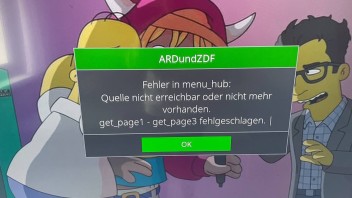

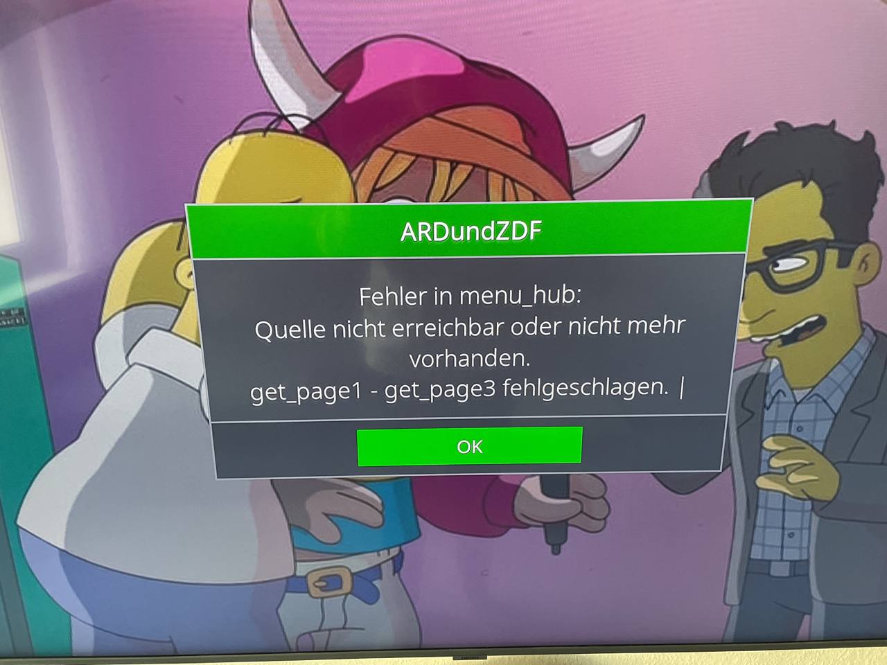

    Danke für den Hinweis aber inwieweit hat denn pihole etwas mit der Anlage einer riesigen Datei innerhalb eines Docker-Containters zu tun? Ich verstehe den Zusammenhang nicht.
    Bei mir läuft zwar auch eine Instanz von pihole, diese läuft aber nicht unter UnRaid und es wird auch nichts bzgl. der Docker-Kommunikation geblockt.
    Könntest Du mich aufklären? Merci :)
    ich kann dich leider nicht aufklären. das ganze liess sich bei mir aber genau reproduzieren. startete der pihole und der easyepg container normal, dann kam es zum benannten problem, teils auch erst einen tag später. wurde der easyepg container vezögert gestartet, trat das problem nicht mehr auf. zwischenzeitlich wurden weder system- noch containerupdates durchgeführt.
    Ich hatte genau das gleiche Problem. Tagelanges suchen hat nichts gebracht. Durch Zufall hatte ich mal meinen pihole Container aus, dann kam der Fehler nicht mehr. Lasse easyepg jetzt verzögert starten und es gab nie wieder Ärger. Vielleicht hilft dir das ja.
