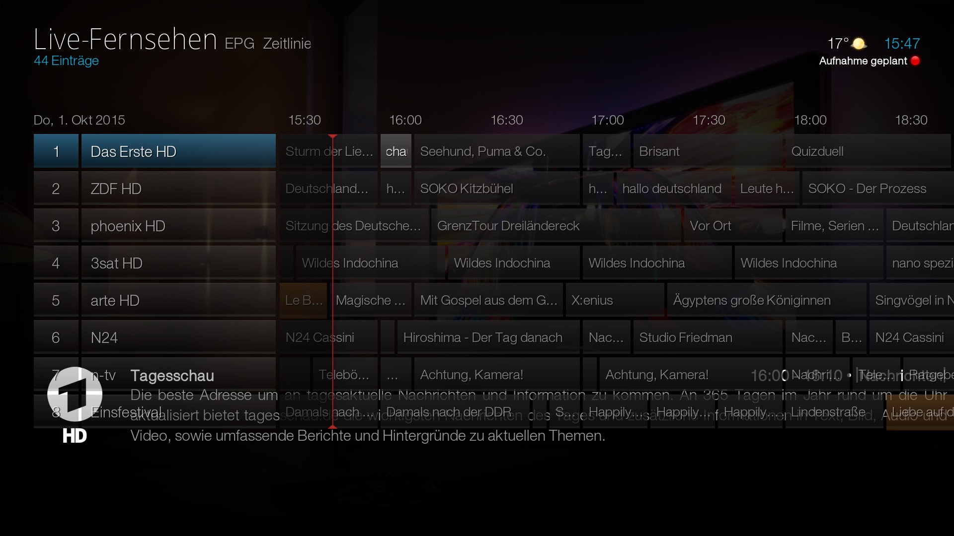

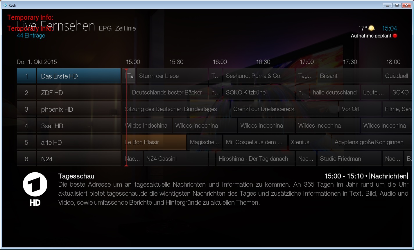

    Ok, wie man die Zeilenanzahl erhöht, habe ich herausgefunden:
    Datei: ViewsPVRGuide.xml
    Abschnitt: <control type="epggrid" id="10">
    Dort den Wert für <height>350</height> erhöhen.
    Dann erhöht sich der vertikale Platz für das EPG-Grid und wird automatisch mit weiteren Zeilen für Sender ausgefüllt.
    Der Wert 50 entspricht dann einer Zeile, also 400 für 7 Zeilen und 450 für 8 Zeilen:
    Leider habe ich noch nicht herausgefunden, wie man dann da Channellogo und die Beschreibung entsprechend runter verschiebt...
    Hallo!
    Wo bzw. in welcher xml-Datei des verwendeten Skins kann man festlegen, wieviele Sender-Reihen in der Timeline des TV-Guides dargestellt werden?
    Bei meinem aktuellen Skin sind es 6, beim Confluence-Skin beispielsweise sind es 8.
    Würde gerne bei mir auch auf 8 erhöhen, unterhalb der Beschreibung einer Sendung ist noch genügend Freiraum.
    Besten Dank + Gruß
    AEOne
