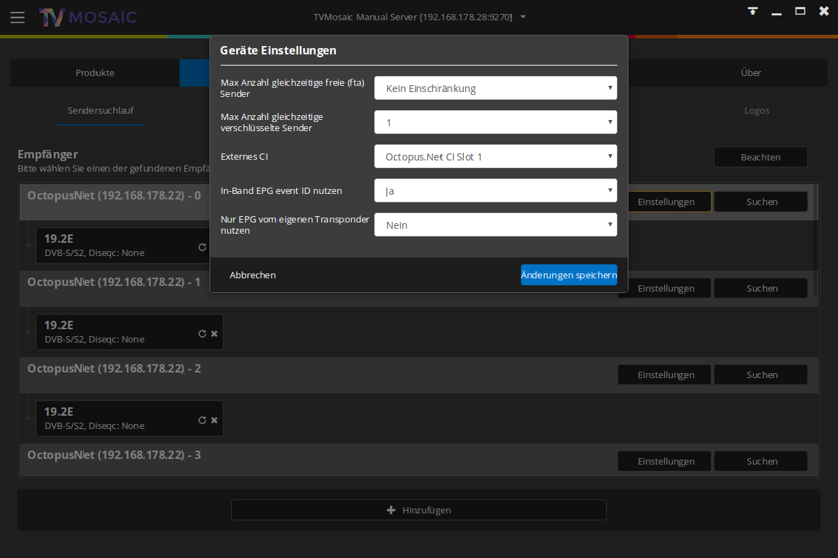

    Bei der OctopusNet kann ich m.E. nichts einstellen - ich schiebe einfach meine Karte in einen der 2 Slots.
    Bei TVMosaic kann ich dann bei allen 4 Tunern in den Geräteeinstellungen beim Punkt "Externes CI" einen der beiden Slots auswählen.
    Ich bin jetzt hergegangen und hab den TVMosaic-Server auf der NAS deinstalliert und frisch installiert.
    Nun kann ich nur noch 1 Programm aufnehmen - egal ob FTA oder verschlüsselt - ich werde wahnsinnig ...
    Im Anhang hab ich mal meine Einstellungen angehängt.
    Bin nun etwas schlauer.
    Wenn ich zuerst einen verschlüsselten Sender programmiere, dann kann ich noch weitere 3 FTA-Sender programmieren und alle vier werden aufgenommen.
    Wenn ich aber erst einen FTA-Sender programmiere, dann ist kein verschlüsselter Sender mehr möglich, obwohl noch 3 Tuner zur Verfügung stehen würden.
    Weiß jemand, wie ich einen Tuner nur für verschlüsselte Sendungen freihalten kann?
    Gruß diddi
