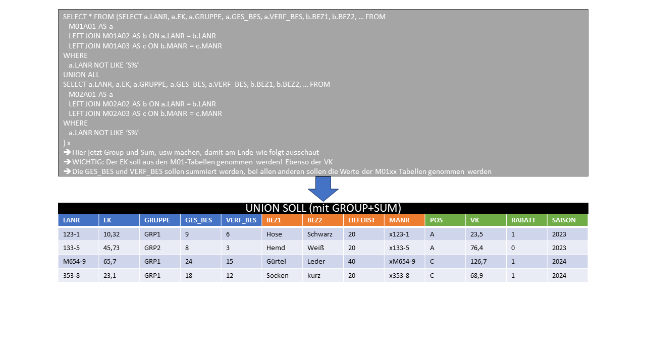

Ja, die Struktur der Tabellen ist wirklich... naaajaaaa
Auch der ganze Aufbau ist, 1980 entstanden vom Gefühl her...
Es sind dBase Dateien / Datenbanken... seufz
(dbf mit cdx und ini Dateien)
Im Endeffekt war mein "Union" nicht ganz soweit daneben, hätte den dann nur "abspecken" müssen und nur auf die relevanten Daten nehmen sollen, und die Joins dann nach dem Union, so wie du!
Vielen Dank!
Ich werd's nächste Woche mal probieren, komme die diese Woche leider nicht dazu. -

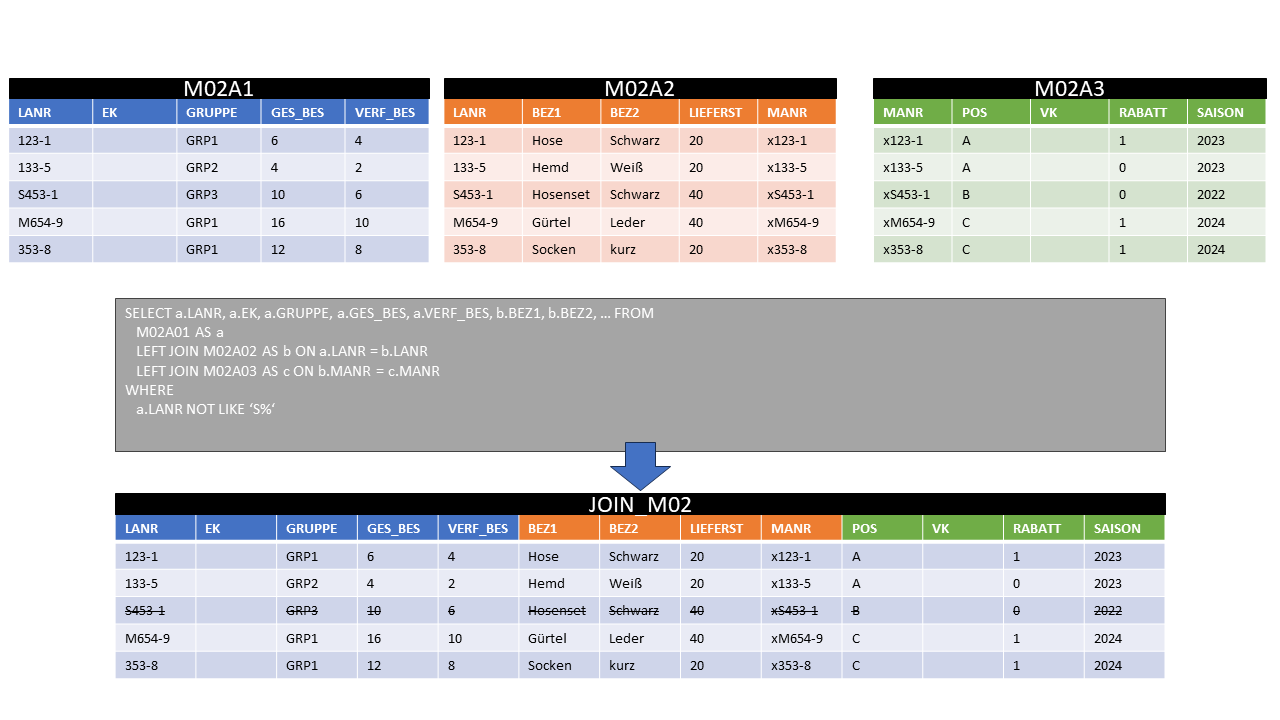

Hallo zusammen,
ich habe hier ne "blöde" Aufgabe...
Und zwar habe ich eine Datenbank, welche mehrere "Mandanten" beherbergt, und ich soll mittels Abfrage einen Gesamtbestand von Artikeln rausfinden...
Bisher habe ich es mit Einzelabfragen gemacht, und dann am Ende in meinem .NET Programm mittels LINQ und GROUP die Summen gebildet... gefällt mir aber nicht. Das muss auch irgendwie rein per SQL gehen...
M01 Tabellen, Mandant 1, M02 Tabellen entsprechend Mandant 2.
Die Werte von Mandant 1 sind führen, sprich, auch wenn in den Tabellen von Mandant 2 etwas drin steht, ist es nicht ausschlaggebend, was Bezeichnung, EK und VK usw angeht.

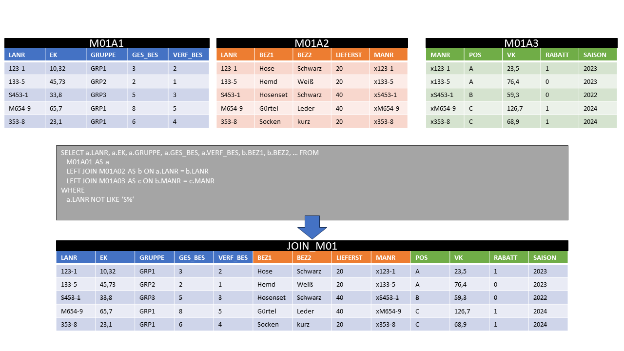

Hier die Tabellen von Mandant 1 und 2. strukturtechnisch sind die Tabellen komplett identisch
Die "Ergebnisse" M01_JOIN und M02_JOIN habe ich dann später mittels LINQ zusammengefügt, udn dort kann ich dann über GROUP, "FIRST" Werte nehmen, und eben bei den "Beständen" Summen bilden, fertig.
Bei den JOIN-Ansichten, habe ich die Zeile, die dann aus dem SQL String rausfällt durchgestrichen, damit man es optisch sieht.

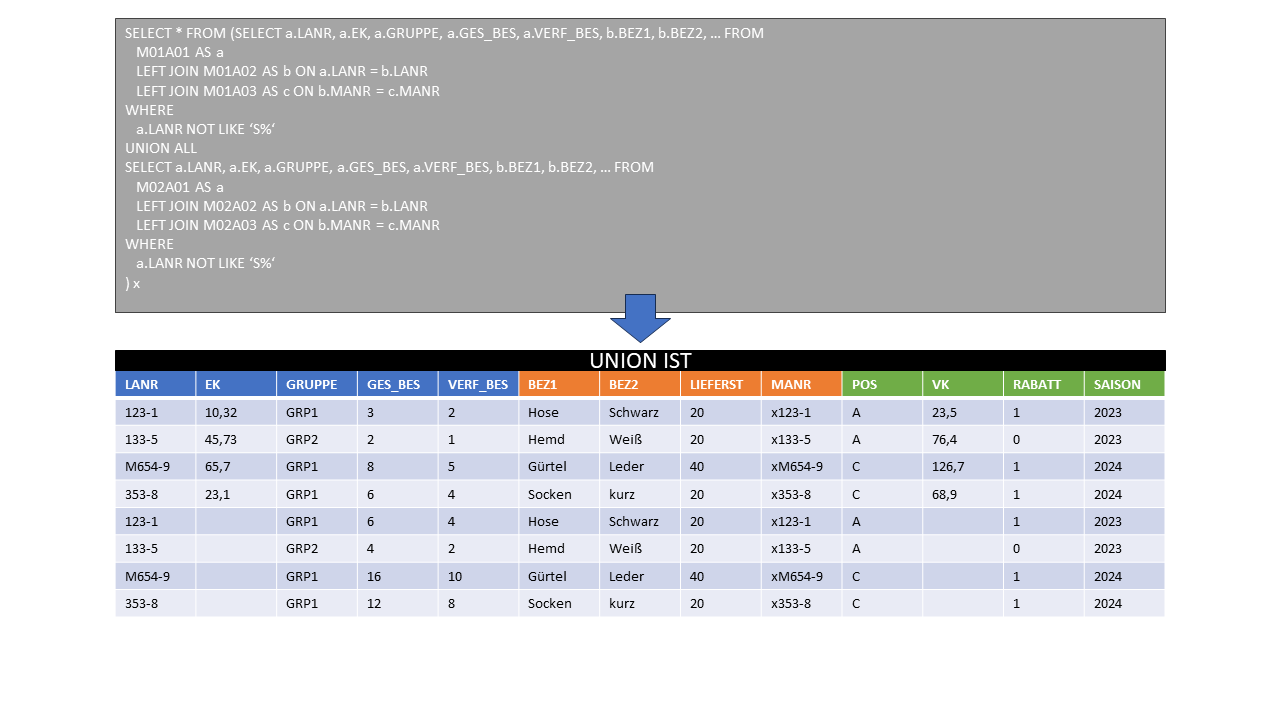

Ich habe dann schon einmal mit einem "UNION" gespielt...
Da kommt dann das hier raus:
Jetzt möchte ich aber, dass es wie folgt ist:
Vielleicht kann mir da ja jemand behiflich sein...
Bei fragen, gerne melden. -
