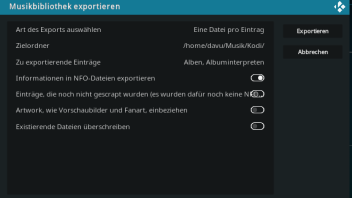

    Datenbankinhalt exportieren:
    ACHTUNG: Um jegliche Daten exportieren zu können benötigt XBMC Schreibrechte im Zielordner, sollten nur Leserechte vergeben worden sein werden von XBMC keine Daten erzeugt/überschrieben. Zumindest derzeit wird keine entsprechende Fehlermeldung von XBMC ausgegeben. Es werden aber dennoch keinerlei Daten erzeugt/überschrieben.
    Da immer wieder User Probleme beim exportieren und importieren über den "Einzeln" Export Modus haben rate ich JEDEM dazu den "Separaten" Export Modus zu verwenden.

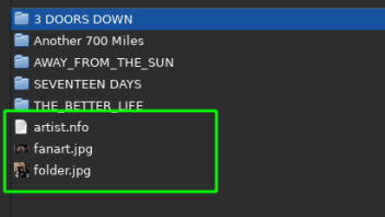

    Separat: Bei dieser Exportart werden alle Infos der jeweiligen Filme/Serien aus der XBMC Datenbank direkt bei den Film/Serien Dateien gespeichert. Die exportierten Dateien liegen danach also im selben Ordner wie die Filmdatei. Sollte dies nicht der Fall sein ist etwas schief gelaufen. In den meisten Fällen haben dann die benötigten Schreibrechte gefehlt.
    Allgemein können nur Daten exportiert werden, die zuvor in die XBMC Datenbank aufgenommen wurden.
    Da diese Dateien dauerhaft in den jeweiligen Film und Serien Ordnern liegen kann man auf diese Weise nach einem Datenbankverlust sehr einfach die Filme und Serien wieder in die Datenbank aufnehmen. Es kann aber immer nur der Stand des letzten Exports eingelesen werden.

    Wenn die Daten seperat exportiert wurden, liegen bei jedem Film/Serie die entsprechenden Dateien, siehe separat exportieren. XBMC bezieht seine Informationen während dem Importieren aus diesen lokal beim Filme/Serie abgespeicherten Dateien. Damit XBMC diese Dateien einlesen kann muss man die Filme/Serien mit XBMC scrapen. Der Scraper sucht automatisch immer erst nach lokalen Daten in den Film/Serien Ordnern bevor er online nach Informationen sucht. Das wird im Detail unter [HowTo] Video-, Film- und Serien-Scraper einstellen -> XBMC Datenbank füllen im Unterbereich "Lokale Daten beim scrapen verwenden" beschrieben.
