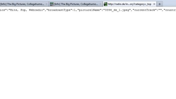

  • ne, wenn ich auf den link klicke habe ich ne weisse seite, auf der oben:
    [{"playable":"FREE","genresAndTopics":"Hits, Pop, Webradio","broadcastType":1,"picture1Name":"3396_de_1.jpeg","currentTrack":"
    steht :(
    kein virenscanner oder keine firewall die sich meldet (firewall windows, virenscanner avast)
    edit: auf meinem laptop kann ich die site oben auch nicht öffnen -gleiches problem...(der hat kein xbmc)

  • schalte mal den Avast aus und versuche es dann nochmal
    bzw was meinst du mit oben ? du solltest eigentlich eine Hompage sehen mit weißem Hintergrund und ganz viel text der sich über die ganze Seite erstreckt.

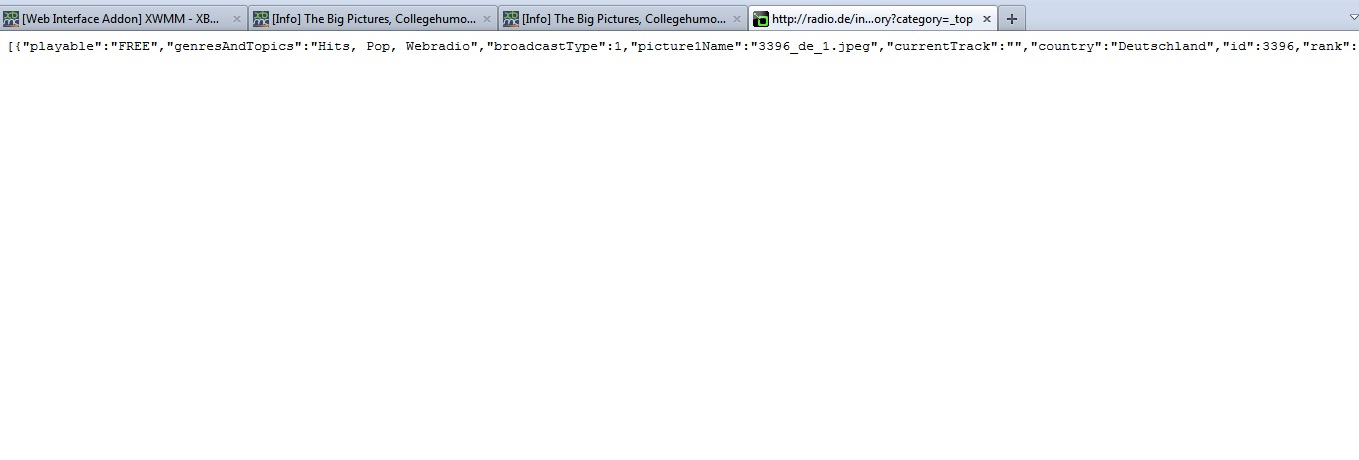

  • so sieht das aus:
    btw: auf meinem laptop habe ich avast nicht laufen. die radio.de seite kann ich über firefox ganz normal erreichen, nur den link halt nicht...

  • Die "Seite" sieht schon richtig so aus. Dein Browser (im Gegensatz zu dem von keibertz) bricht die Zeilen aber nicht um. Das ist die API über die ich mit radio.de spreche (Um genau zu sein ist es die iOS/Android-App API die ich entdeckt habe *g*).
    Das Addon kann jedenfalls auf diese Seite nicht zugreifen - wohingegen dein Browser schon. Da fällt mir nur noch Software-Firewall ein. Die würde aber nicht zwischen Addons unterscheiden, also, gehen andere Addons? z.B. mein Nasa Addon (Das ist keine Eigenwerbung - ich benutze da nur die selben Methoden)?

  • also das nasa-addon geht auch nicht
    windows firewall deaktiviert
    avast deaktiviert
    nichts hilft....
    edit:
    ich habe mal die http proxy einstellungen unter webserver ausgemacht - das hat geholfen :) k.a. wieso, aber nun gehts - ganz ohne fehlermeldung.
    Super!!! Besten Dank für dieses tolle Plugin & den Lösungsanstoss :)
