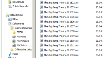

    Grundsätzlich wird bei mir immer nur maximal Staffel 1 erkannt. Z.B. bei Breaking Bad. Alle Episoden sind nach dem gleichen Schema benannt, jeweils in /Serien/Breaking Bad/StaffelX. Staffel 1 wird komplett erkannt, die anderen Staffeln nicht.
    Bei The Big Bang Theory ist es noch kurioser. Da habe ich 5 Staffeln, aber es werden nur die ersten 2 (!) Episoden der ersten Staffel erkannt. Obwohl die anderen 15 Episoden genau gleich benannt sind (also entsprechend die Episodennummer anders). Screenshot habe ich angehängt.
    Von den anderen Staffeln wird wie bereits gesagt, gar nichts erkannt. (obwohl gleiches Schema wie in Eurem Tutorial beschrieben und wie auf Screenshot zu erkennen)

    Deine Benennung ist korrekt, da gibt es nichts dran zu rütteln...
