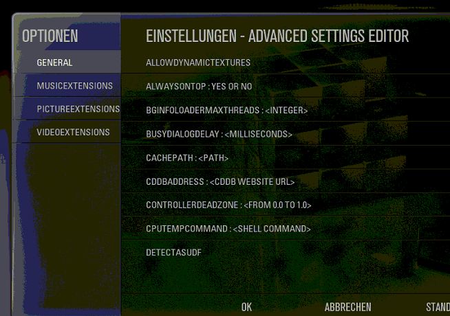

  • in dem oben genannten Link gibt es nur ein XBMC Addon und das ist
    plugin.program.advset-0.0.1.zip
    kannst dir auch mal des diskussionsthread dazu genauer anschauen http://forum.xbmc.org/showthread.php?t=81687
    Die von dir genannte exe habe ich nie versucht. Kein Plan was die macht aber testen kann ja nicht schaden ...
    "My MCERemote addon for XBMC is now in the XBMC.org repository so you can install it from within XBMC." Also solltest du das Addon auch direkt über XBMC runterladen können was ich empfehlen würde. Denn dort ist dann sicher auch die neueste Version hinterlegt.
