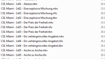

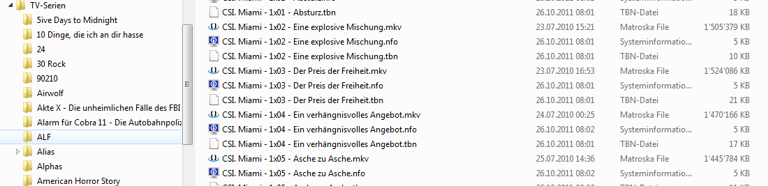

  • keibertz:
    Ich habe mal einen einen Screenshot meiner Ordnerstruktur und ein Bildschirmfoto von den Einstellungen für die Serienquelle beigefügt. Im Dateimodus habe ich Zugriff auf alle Serien. Internet- und Serververbindung steht ebenfalls.

  • benenne mal zum testen einzelne Episoden in die von mir empfohlene (siehe Link oben) Namenskonvention um.
    Du hast derzeit Episodenname.SXXEYY.avi versuch es mal mit Seriename.SXXEYY.Episodenname.avi
    Also bei dem Bsp. vom Screenshot umbenennen von:
    pizza.amore.S01E05.avi
    in:
    Gegen.den.Wind.S01E05.pizza.amore.avi
    Zusätzlich solltest du noch den Scraper auf deutsch stellen. Das kannst du in den Einstellungen bei deinem Bild unten Links. Denn wenn er auf englisch steht wird er eine Serie mit dem Titel Gegen den Wind oder auch Dr.House wohl nicht finden.
