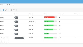

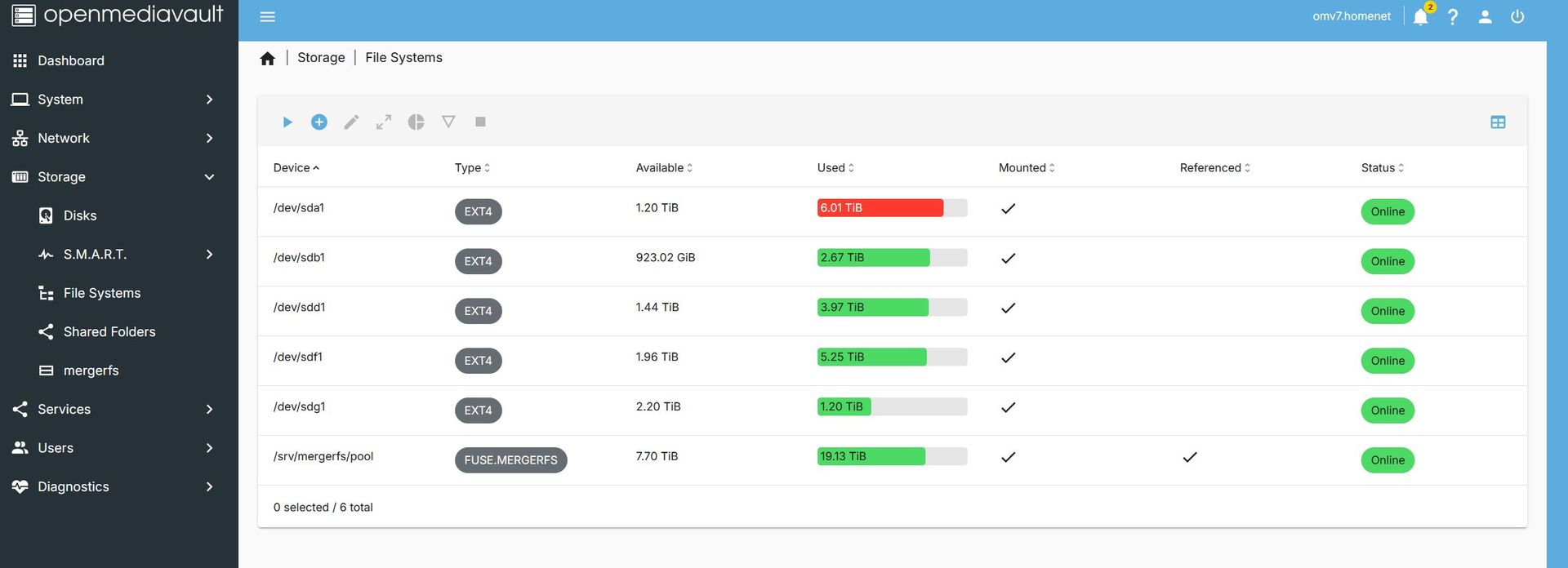

    Was ich noch nicht checke - ich habe ein shared Verzeichnis pool
    Dem pool habe ich 5 HDDs zugewiesen und geshared
    Das Verzeichnis pool hat noch Unterverzeichnisse
