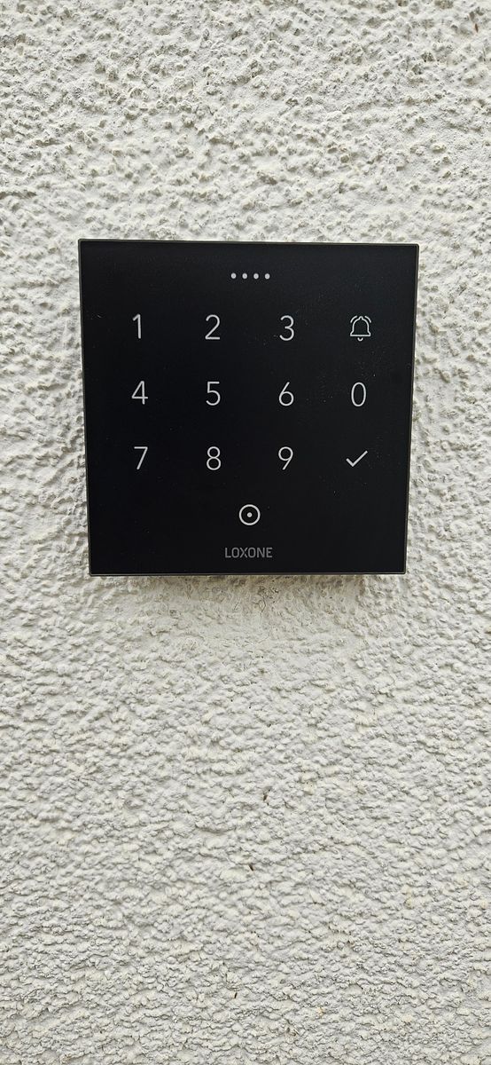

    Ich hab jetzt endlich unsere Türklingel montiert. Ging viel einfacher als ich befürchtet hat, daher lag das Ding doch ne Woch auf dem Tisch statt montiert zu werden ... und das einlernen war auch mehr als einfach.
    Tastenfeld ist beleuchtet, die Türklingel leuchtet dauerhaft grün, sieht man aber erst wenns dunkler wird :) Bild kommt. Oben die 4 LEDs sind farbig und zeigen halt diverses an - bspw. die Zeit zum Code eingeben wenn man einen eingibt, ob die Eingabe erfolgreich war etc etc. Frei Programmierbar auf Wunsch.
    Der Kreis unten ist der NFC / RFID Lesebereich. NFC Tag anhalten und es passiert das, was passieren soll. Man kann das beliebig kombinieren oder Funktionen hinterlegen.
    Und was mir am besten gefällt, es geschiet instant. Kein Warten, in dem Moment wie ich den NFC Tag an den Leser halte geht die Tür auch schon auf. Da ist wirklich keine Sekunde Verzögerung, nichteinmal eine halbe! [ay]

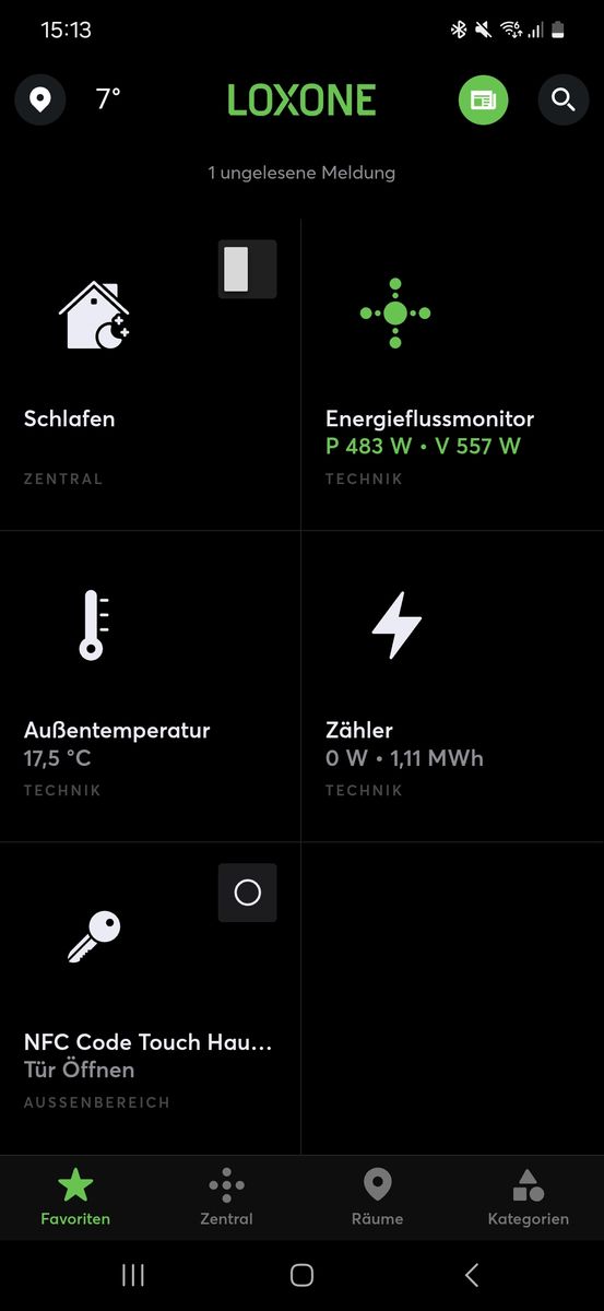

    Abgesehen vom Tür öffnen kann ich auch sagen - der Tag + Zahlencode 1234 erzeugt das Feature alle Rolladen gehen runter, Heizung auf 19°C und sämtliche schaltbaren Steckdosen & Lichter gehen aus --> Urlaubsmodus.
    Oder der Klassiker, man ist draußen, die Terassentür ist offen aber irgendwer macht das Rollo runter. Kann ich per Code womit hochgehen lassen.
    Nur ein Beispiel, man kann selbstredent alles mögliche machen :)

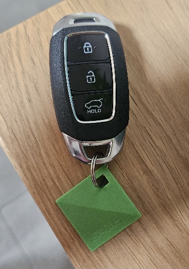

    Mittlerweile ist meine Hosentasche deutlich angenehmer gefüllt, das einzige was ich jetzt noch dabei habe:
    Ich könnte klar auch das Handy als NFC Tag nutzen oder einen Yubikey. Aber ich mag die grünen Dinger einfach :) Frauchen nutzt ihren RFID Tag von der Arbeit.

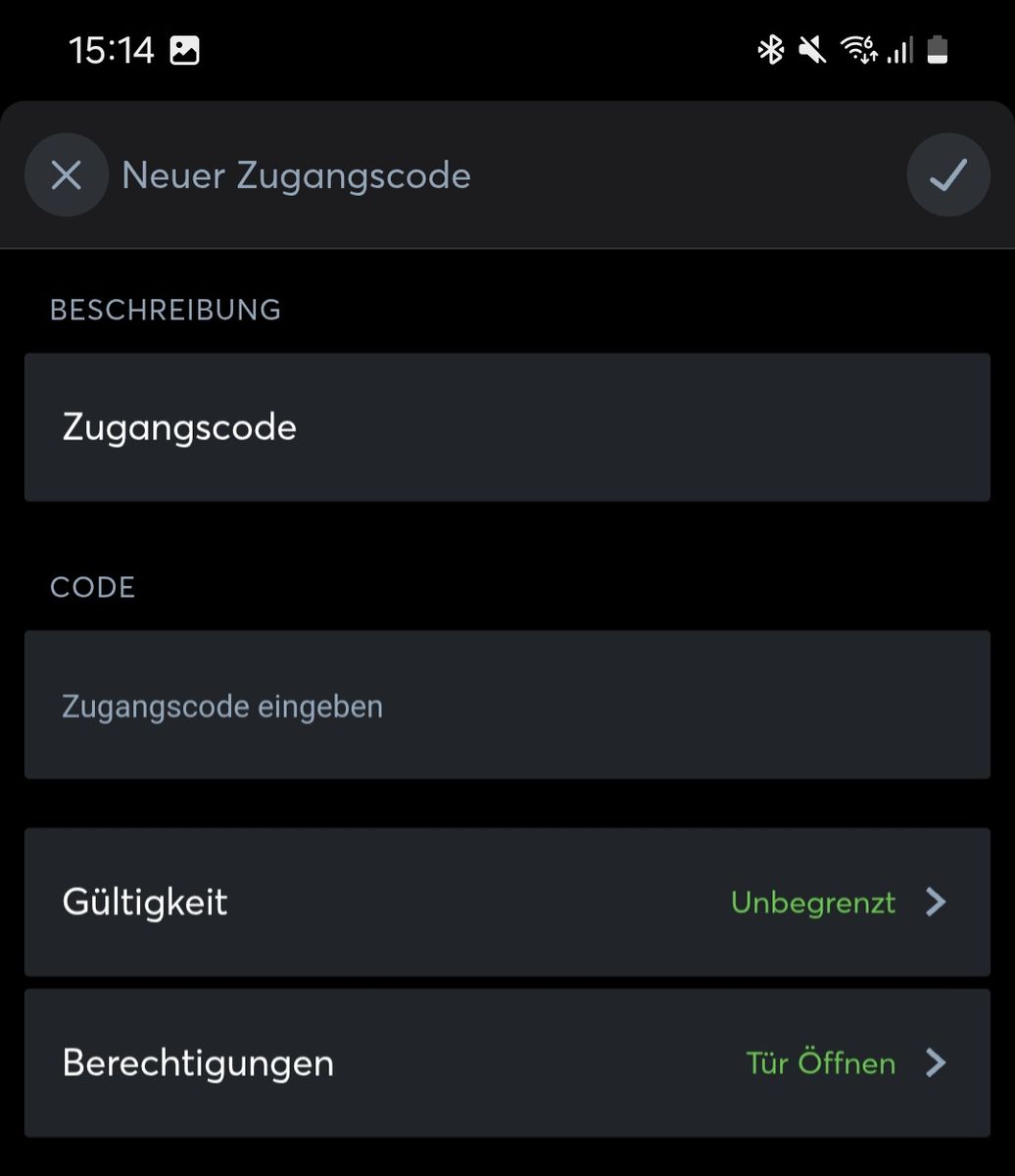

    Was auch toll ist, ich kann simpel über unsere SmartHome App einen Code erstellen zum Türöffnen und diesen auch einschränken für eine gewünschte Zeitspanne, Anzahl an Nutzungen etc. Und natürlich wird alles mitgeloggt.
