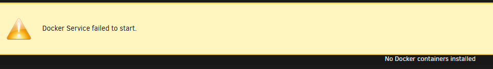

    Aber, und das ist für mich grade viel dramatischer: Alle Docker sind weg:
    Die Appdata Sachen sind noch da, wo sie immer waren - halt auch auf dem Cache - und notfalls auch gebackupt.
    Was kann ich nun tun, damit meine Container wieder da sind?

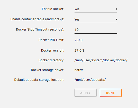

  • Update: Docker Image erneuert, bei der Gelegenheit vergrößert, und die Container über "Previous Installed" neu geladen. Alles wieder OK.
    Vergrößert?? Warum nicht als relativen Pfad setzen, dann gibt es das Problem mit zu geringer Größe nicht mehr (außer der Cache-Speicher geht zur Neige, wenn dass Docker-image wie empfohlen auf dem Cache-Drive liegt):
