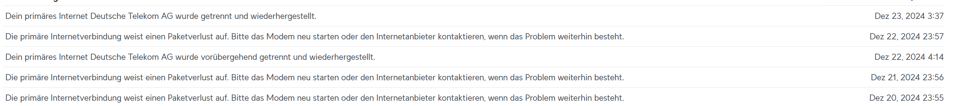

  • Habe jetzt alle 24h diese Fehlermeldung...meine ersten Recherchen sagen, das es wohl was mit nem Ping auf ping.ui.com zu tun haben...und mann solle da was ändern ???
    Kennt jemand von euch das Problem und hat eine Lösung für mich - das habe ich noch nie gehabt bzw. bemerkt...

  • Internetneustart sieht anders aus - das ist ein anderes Problem.
    Habe auch gelesen wie es gelöst werden kann, finde aber die Einstellung dazu nicht
    https://community.ui.com/questions/Primary-internet-is-experiencing-packet-loss-Every-Day-same-time-1-minute-from-the-previous-day/9f98eec6-22e5-4183-b3f6-909ff1984d3d
    Hier wird auf das Problem eingegangen...
    die Lösung "This is an erroneous error. If you go to UDM device settings, change your Internet verification server to something other than ping.ui.com and the problem will go away. This drove me nuts for months. I put my ISP‘s default gateway in here, but changed it to 1.1.1.1 for the screenshot."
    => finde ich aber nirgends wo ich das einstellen kann

    Die Lösung auf reddit.com versuche ich mal...mal sehen ob sich was ändert....wenn nicht stelle ich wieder zurück und lebe damit..
    Aus der Community Ubiquiti auf Reddit: Was könnte diesen Paketverlust verursachen?
    Entdecke diesen Beitrag und mehr aus der Community Ubiquiti
    www.reddit.com
    Ich habe dieses Problem bemerkt und eine Problemumgehung aus dem Community-Forum von Ubiquiti gefunden, die bei mir funktioniert hat. Probiere dies aus:
    1. Öffne die UniFi-Webanwendung.
    2. Gehe zur Registerkarte UniFi-Geräte.
    3. Wähle deinen Router aus, z. B. Dream Router.
    4. Wähle Einstellungen.
    5. Scrolle zum Abschnitt "Internet Verification Server" und ändere von ping.ui.com zu Benutzerdefiniert und gib 1.1.1.1 oder einen anderen zuverlässigen pingbaren Server ein.
    Um es klarzustellen, dies behebt keine echten Paketverlustprobleme. Es behebt nur die falschen Paketverlustwarnungen, die UniFi jeden Tag zur gleichen Zeit ausgibt, selbst wenn dein Internet einwandfrei funktioniert
