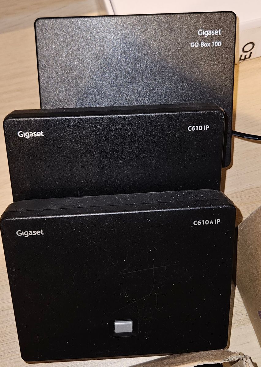

    Alternativ kann man bspw. eine Gigaset Go Box (Dect IP Basis) nehmen die dann wirklich nur noch Telefonie macht und dementsprechend weniger Strom braucht. Hab ich im übrigen noch gebraucht rumliegen .... :) ;)

    noob_at_pc welches Modell hast du genau und was sollte dieses inkl Versand kosten ?
  • Welche darfst denn sein :D ist alles das gleiche / selbe. Die Go Box ist natürlich die neueste. Beim Einrichten kann ich gerne helfen.
    Preis? 15€?
  • ok
