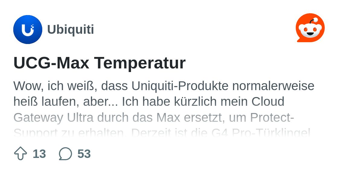

  • Bei dem Cloudgateway max schrecken mich auf jeden Fall die Berichte von den Temperaturen ab. Ich habe da teilweise aas. Von 80 Grad auf der Unterseite gelesen. Ich glaube nicht, dass die kleinen Kunststoffkisten lange durchhalten. Ich würde den nicht kaufen.
    Krass, danke für die Info! Wenn man danach mal sucht - zwischen 80-110°C Wird das Teil. Hat Unifi auch bestätigt ist "normal"

  • Krass, danke für die Info! Wenn man danach mal sucht - zwischen 80-110°C Wird das Teil. Hat Unifi auch bestätigt ist "normal"
    ööhm nein danke
