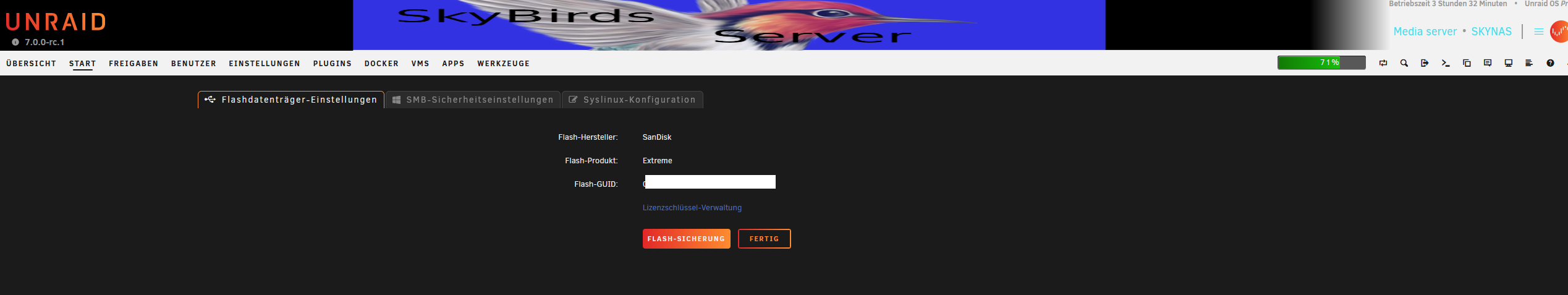

  • Gibt mehrere Wege, einmal das klassische Backup des USB Sticks über die GUI. Das zweite ist einfach den Button zu drücken. Die letzte Konfiguration wird vor einem Upgrade auf dem Stick geschrieben.

    Flash gesichert, zurück kopiert. Die 6.12.14 läuft ja schon wieder ohne Fehler.
  • Welcher Teil davon wird wie gebackupt und wie bekommt man die beiden validen Stände von OS und Config wieder zusammen?
    Der gesammte Stick wird in den Ordner Previous kopiert, incl. Bootdateien und Config und kann danach wieder hergestellt werden.
    Einfach und wirkungsvoll. https://i.imgur.com/GOvEei6.png
  • Korrektur: Das war nur der Bootteil, die config liegt und bleibt in /config/ und wird nur bei einem Vollbackup mit kopiert.
