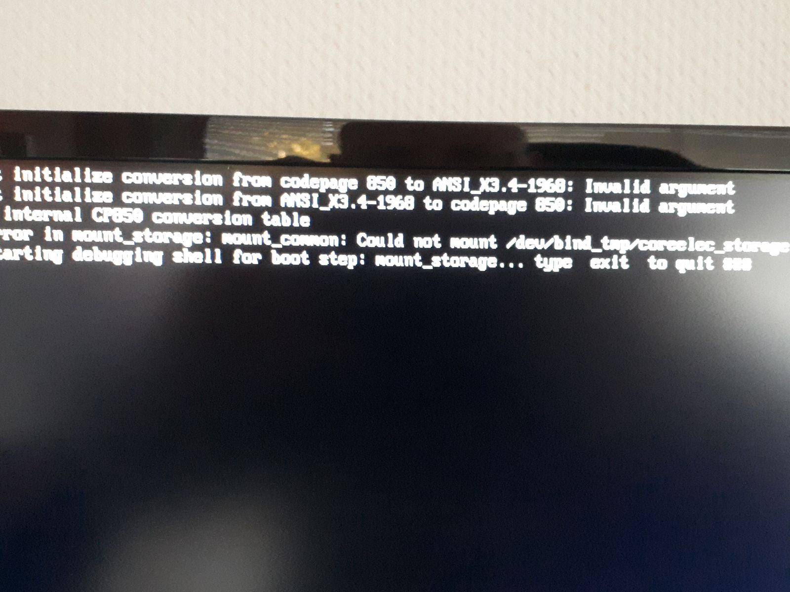

    Vielen dank für deine Antwort, habe gerade mal ohne stick die Box eingeschaltet, ist wohl auch kein Android mehr drauf, wenn ich hinten Reset und power kabel einstecke kommt das was ich im Bild anhänge. Müsste dann beides erstmal Installieren oder? Coreelec Omega hab ich auf stick drauf, wie installiere ich Android und mit welcher Datei?
  • Die Vorgehensweise beim USB Burning Tool ist nicht ganz einfach. Erstmal brauchst Du ein USB A auf USB A-Kabel. Ich habe dazu zwei alte Kabel durchgeschnitten und die Enden mit dem USB-A-Stecker miteinander verlötet.
    Ich habe dann https://www.geekbuying.com/geekgiz/2016/0…tutorials-tool/ gelesen, mir Videos bei youtube angesehen und mehrere Versionen vom USB Burning Tool ausprobiert, ehe ich es hingekriegt habe.
