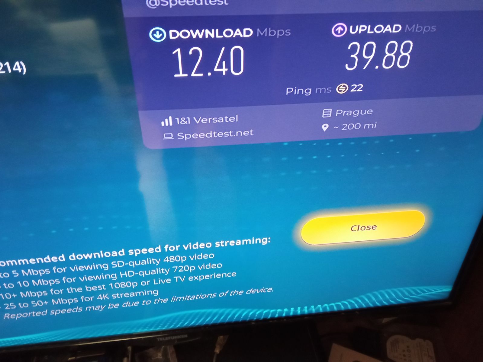

  • Ich habe (wahrscheinlich schon länger, da ich bei bestimmten Streams bisher unerklärbare Auflösungs- oder Ladekreis-Probleme habe, aber erst jetzt konnte ich es dank des Kodi-Addons Speed Tester verifzieren) ein ziemlich merkwürdiges Problem: Kodi kann die normale Upload-Geschwindigkeit meines Providers nutzen (rund 40 MBit/sec.), aber die Download-Geschwindigkeit beträgt nur rund 10 MBit/sec. Siehe Foto.
    Ich nutze einen Fire TV Stick Max (Gen.2), angeschlossen per Ethernet-Adapter, und laut dessen Speedtest kommen dort knapp 90 Mbit/sec. an.
    Sprich: Irgendwas führt dazu, dass Kodi nur rund 10 MBit/sec. davon nutzen kann. Hat jemand irgendeine Theorie? Danke
  • Update: Das Problem tritt zeitweise auf. Gestern um 15.58 Uhr begannen Stream-Ruckler. Prüfung mit Speed Tester ergab eine Download-Rate von wenige MB/sec., aber weiterhin eine hohe Upload-Geschwindigkeit. Ein Test in diesen Minuten ergab "immerhin" einen Download von ca. 14 MBit/sec. aber einen rund doppelt so schnellen Upload.
    Bei der Ursache stehe ich nach wie vor vor einem Rätsel - beim Stick selbst kommt weiterhin die volle Rate an.

    Fire-TV-Sticks haben einen eigenen Geschwindigkeitstest im WLAN-Bereich. Merkwürdigerweise hat der mir kurz nach meinem letzten Posting, als ich noch ein paar Änderungen und Tests vorgenommen habe, aber auch nur nur eine geringe Datenrate angezeigt - vorher war das nicht so.
