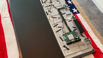

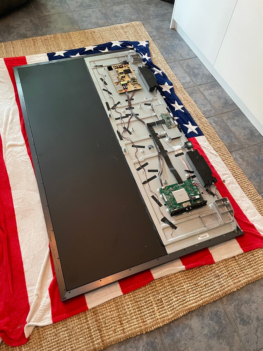

    Ich habe dann bevor er da war schonmal hinten die Kappe entfernt, unter der dann gut der Tuner und das Netzteil zu sehen ist. Mittig ist nur der Connector für die Status-LED und Powerknopf:

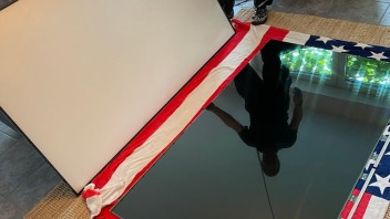

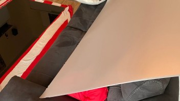

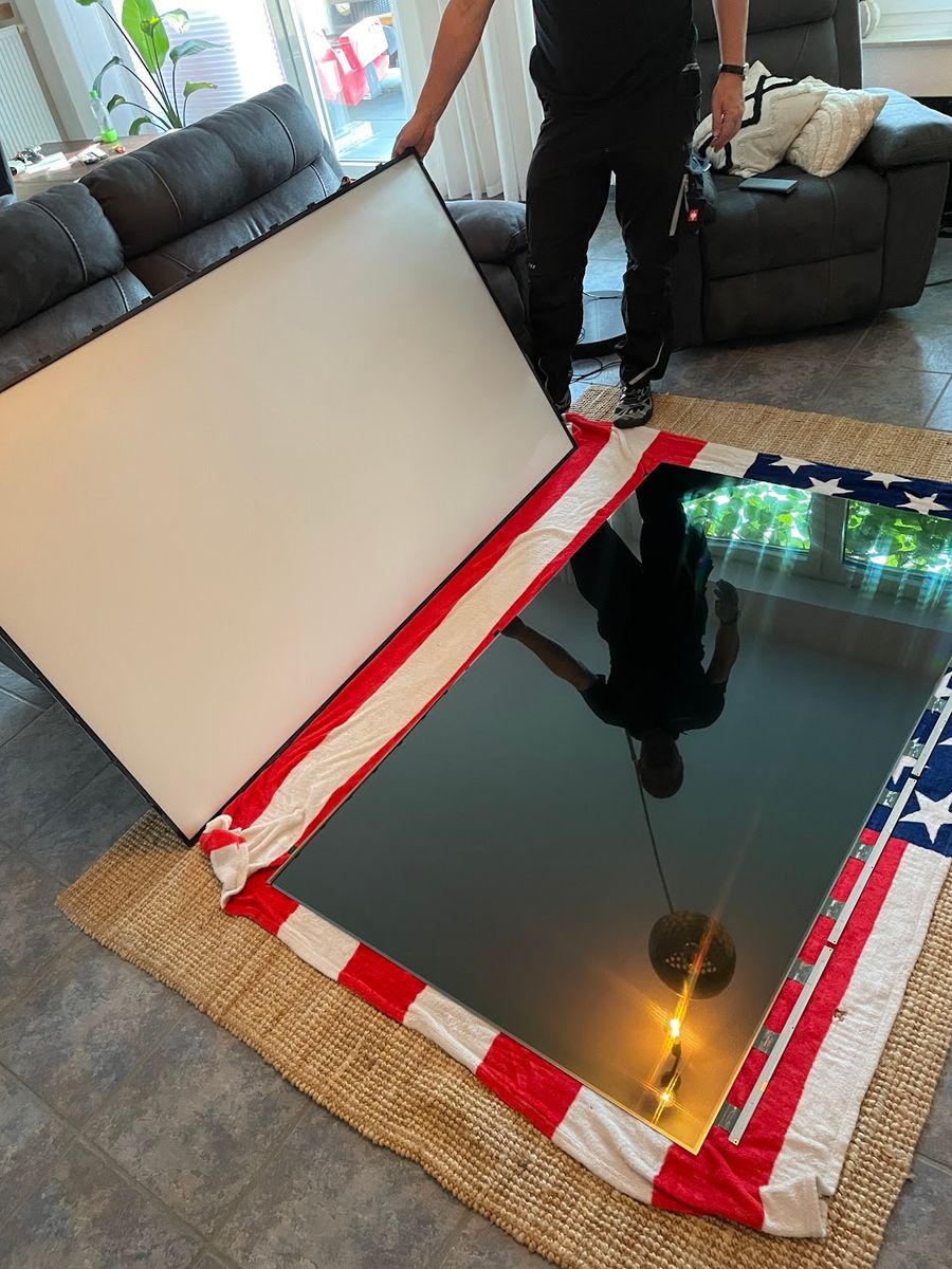

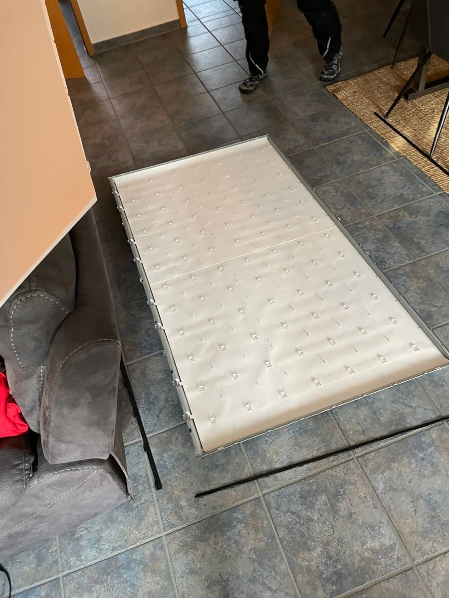

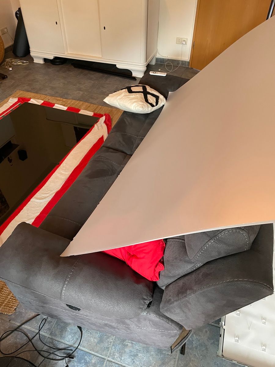

    Als ich dann hörte, dass wir den TV bis in alle Einzelteile des Displays zerlegen müssen, wurde mir etwas mulmig. Sind doch tatsächlich viele dünne Schichten, aus denen das Display mit Beleuchtung besteht. Auf dem Boden liegt das LCD Panel, auf der Couch sind 3 weitere Schichten, inkl der LEDs. Das weisse was man sieht ist eine Art "Verteilscheibe", die das LED Licht gleichmässig verteilt. Weiss nicht wie das genau heisst.

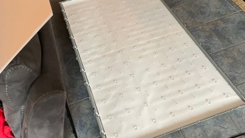

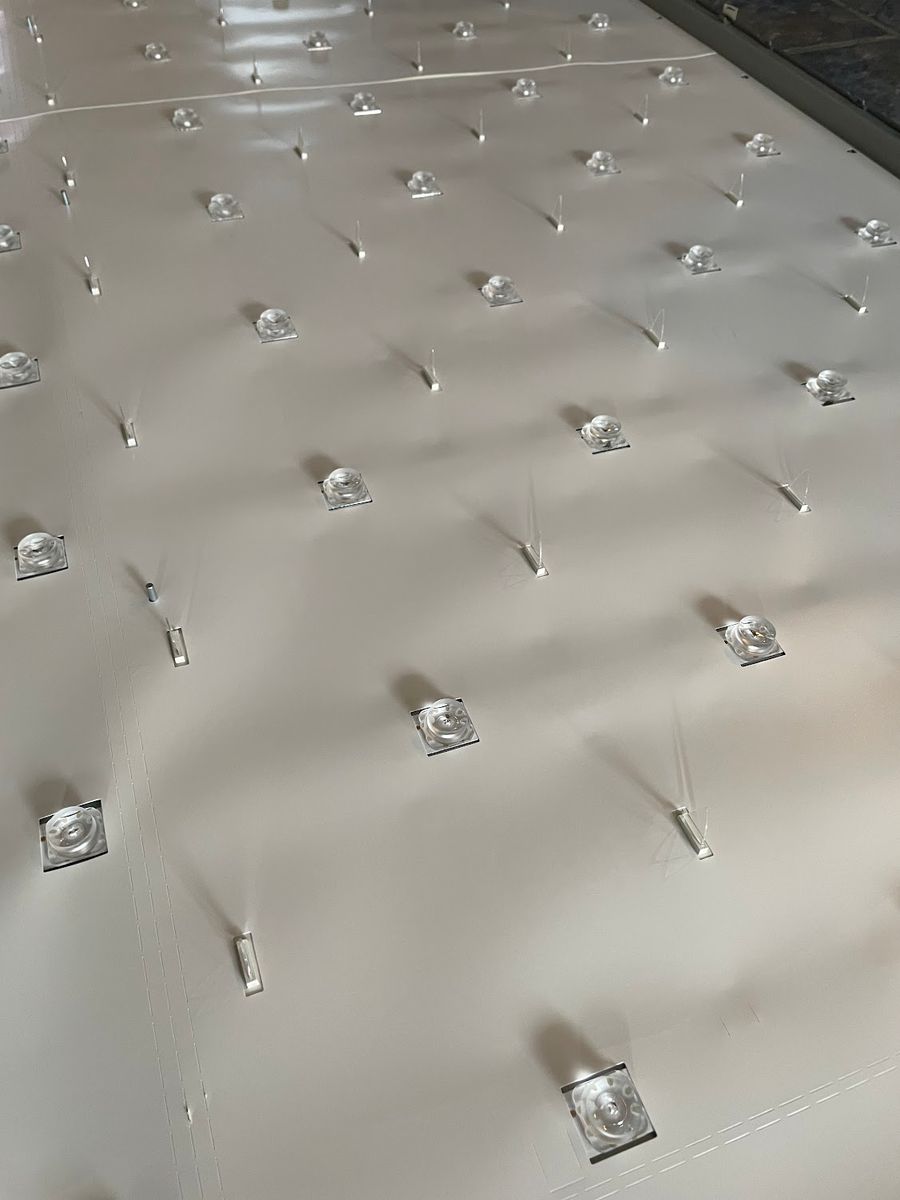

    Wenn man diese Verteilscheibe entfernt, inkl einer Art Zwischenschaumstoff, kommt man an den Teil mit den LEDs:

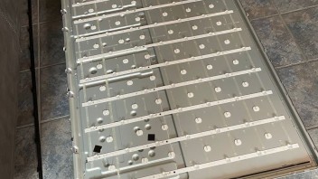

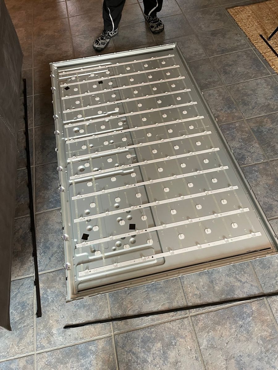

    Dann entfernt man die weisse Folie und kommt an die LED Streifen:

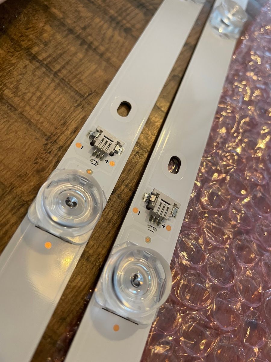

    Diese haben auf der Rückseite Connectoren die man einfach abklemmen kann, dann werden die LEDs abgenommen (1 Schraube, Rest Kleber) und man tauscht sie dann gegen die neuen. Problem ist bei den LEDS wohl, dass sie in Reihe geschaltet sind und wenn eine ausfällt, das Panel dunkel bleibt.

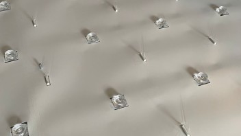

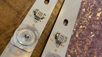

    Bei den neuen LEDs ist uns dann aufgefallen, dass 2 Streifen einen schlecht bis gar nicht verlöteten Connector haben, den wir dann händisch nochmal nachlöten mussten, bevor es wieder an den Zusammenbau ging:

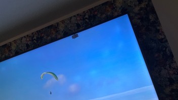

    Leider hat das Panel, trotz aller Vorsicht, trotzdem einen Schaden genommen und im oberen Teil des Bildes einen kleinen Riss, der einen etwa 2 Euro grossen schwarzen Fleck verursacht. Klarer Bruch dort im Panel, haben wir nicht beemerkt und auch wohl trotz aller Vorsicht nicht vermeiden können, Schade. Naja, mit 120 Euro Kosten etwas Zeit gewonnen, in den nächsten Monaten etwas Geld an die Seite zu legen und dann einen neuen zu kaufen. So geht das erstmal, den Fleck bemerkt man kaum. Das geht schon klar so. ;)
