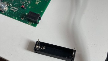

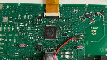

    Da das Gerät immer am gleichen Ort steht lag die Idee nahe es mit Strom aus der Steckdose zu versorgen. Das Gerät lässt sich mit einem Plektron recht einfach demontieren alles ist nur geklipst. An einem Labornetzteil habe ich eben ausprobiert ob das Gerät mit 5V läuft, die 4 AA Batterien liefern im neuen Zustand ja gute 6V, und das tut es. Einer Versorgung mit 5V aus einen billigen USB Adapter steht also nichts im Wege. Schnell ein Loch in die Rückseite des Gehäuses geborht, von einem billigen USB Kabel ein Ende abgeschnitten und auf die dementsprechenden Anschlüsse verlötet wo sind die Batterien drauf gehen. Für alle bisschen geübten Bastler kein Hexenwerk.

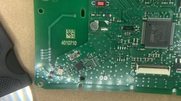

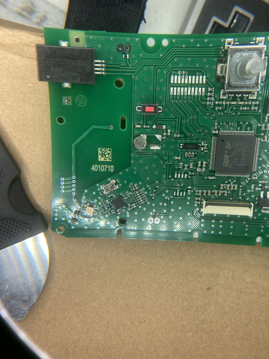

    Aber warum behält das Gerät die Einstellungen nicht? Tja auf der Platine sitzt eine wirklich winzige Knopfzelle mit ungefähr 4mm Durchmesser (über dem roten Knopf). Diese war bei mir schon ausgelaufen und sie auch nicht (ohne weiteres) austauschbar. Man kann dort von einer Sollbruchstelle reden. Einerseits wir die Funktion beeinträchtigt andererseits wird das auslaufen der Zelle über kurz oder lang die Platine beschädigen.

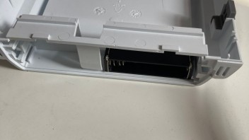

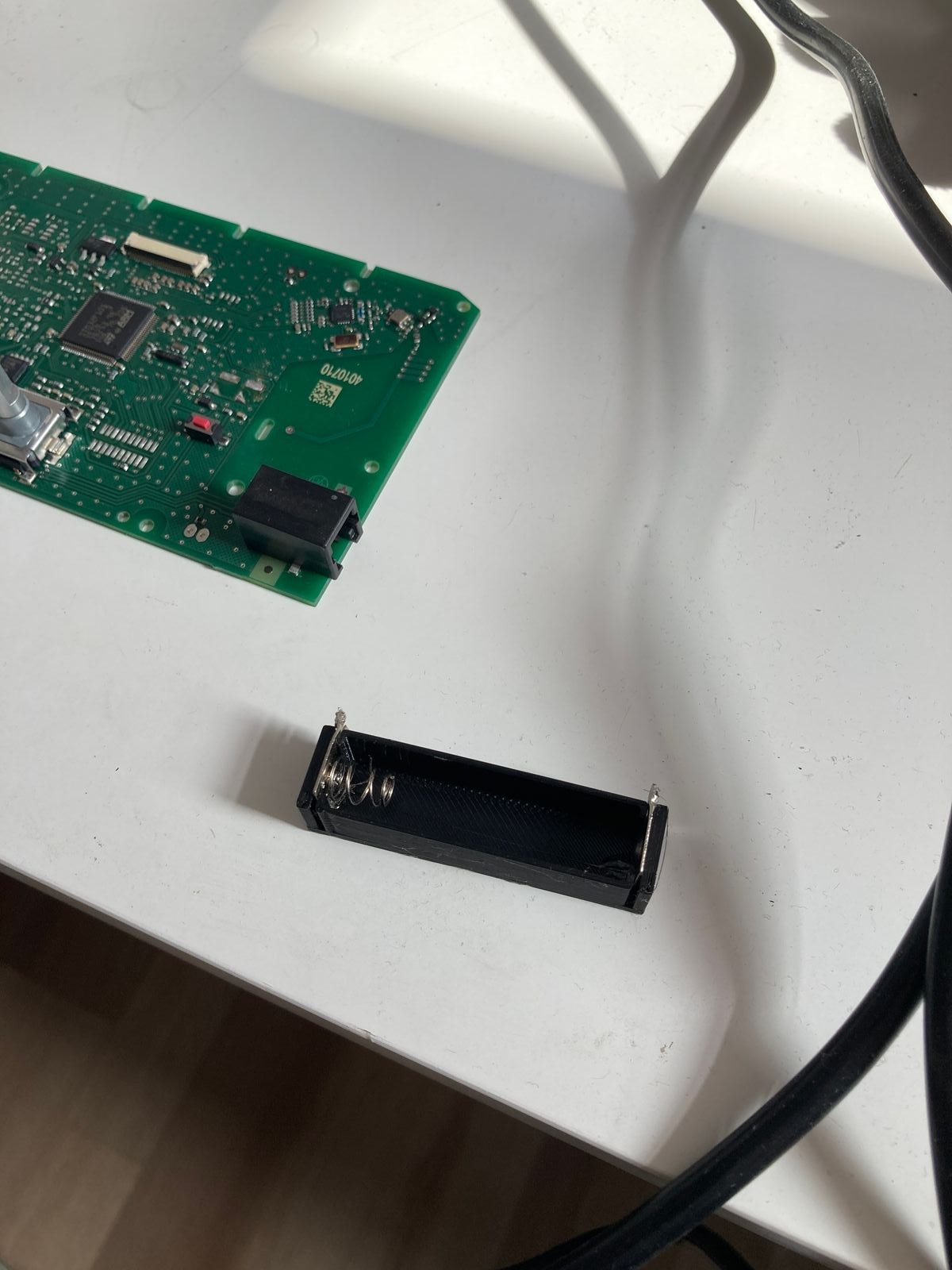

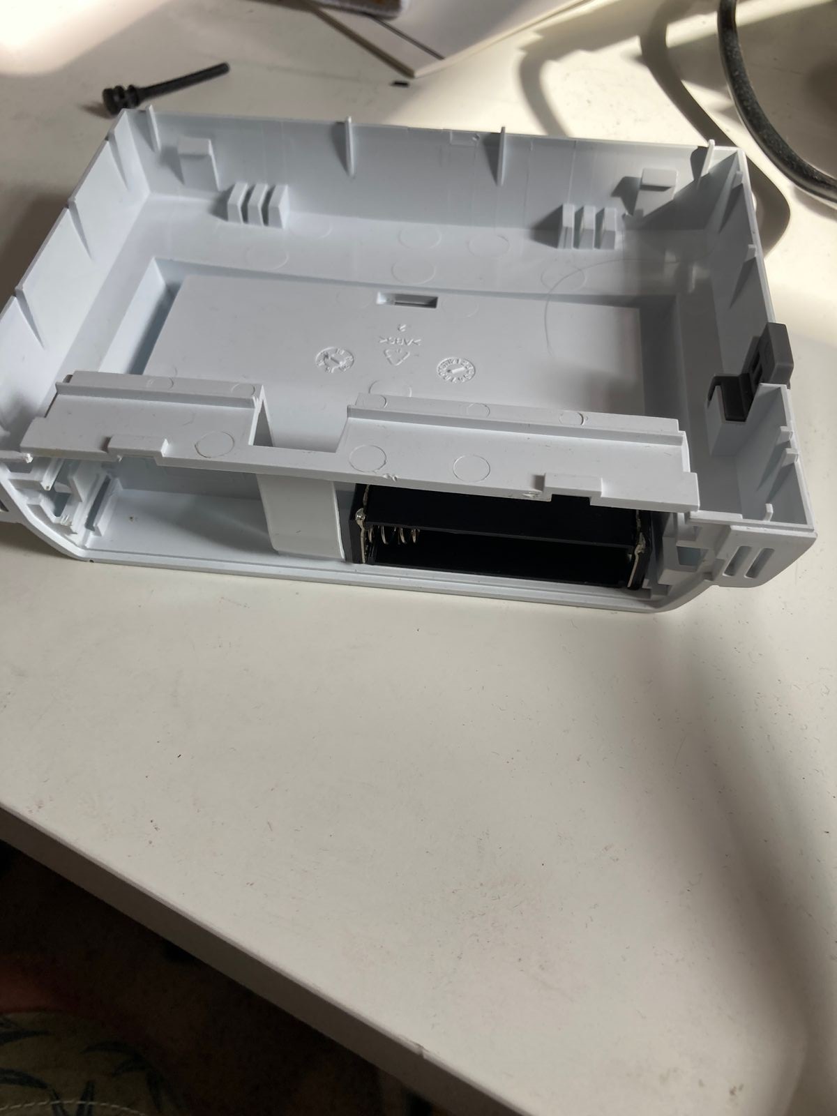

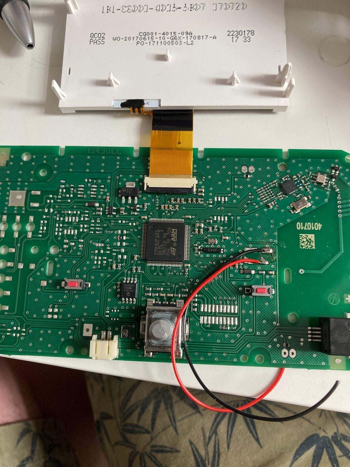

    Im Internet habe ich herausbekommen das solche Zellen 1,5V liefern. Also habe ich schnell den 3D Drucker angeworfen um eine passende Halterung für eine AAA Zelle zu Drucken die im (nun leeren) Batteriefach Platz findet. Schnell noch zwei Kabel anlöten, die Batteriepole habe ich wiederverwendet.
    Nun kann ich die Batterie austauschen wenn es nötig ist. Das Gerät läuft nun schon so seit dem letzten Herbst.
