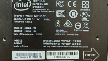

    @joeAverage62 siehe Anhang. Habe ein Foto gemacht. Und schonmal danke für deine Infos und deiner Hilfe. :)

  • NUC5CPYH
    Das ist ein NUC aus Q3/15. Also knapp 9 Jahre alt. Es ist ein "Braswell". So eine CPU hatte ich auch Mal und FullHD war damit gar kein Problem. Ggf musst du noch Treiber installieren. Aber bis FullHD sollte das unter Linux klappen
    Schau Mal hier....
    Supported hardware - Official Kodi Wiki
    Braswell ist das Minimum für HW Decoding für 8bit HEVC Videos. Da sollte es FullHD aber easy abfrühstücken. ;)

  • NUC5CPYH
    wenn das der Nuc ist, dann
    - haben wir hier ein Bios (sogar von 2022):
    BIOS-Update [PYBSWCEL]
    Bietet Optionen für die Aktualisierung des BIOS von Intel® NUC Kit NUC5CPYH, NUC5PPYH und NUC5PGYH.
    www.intel.de
    wie das auf den Nuc kommt, steht rechts im README

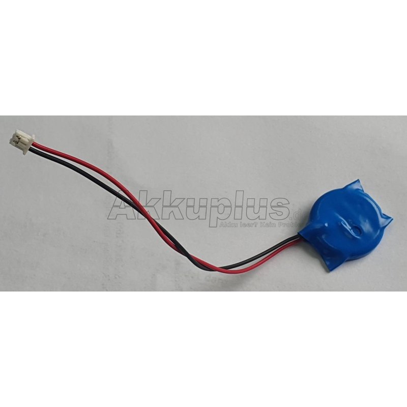

    und hier wo man ggf. Eine koofen kann:
    CMOS - Backupbatterie CR-2032 für Intel® NUC - 3 Volt 210mAh Lithium
    CMOS Backupbatterie [kein Original] Spannung: 3 Volt Kapazität: 210mAh / 0,63Wh System: Lithium konfektioniert aus: 1x CR2032 + 1x molex 51021-0200 Stecker
    akkuplus.de
    Achtung: ich habe die Batterie-Specs NICHT gecheckt ! (es sind eigentlich nur eingeschweisste Standard CR20232)

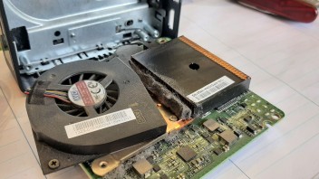

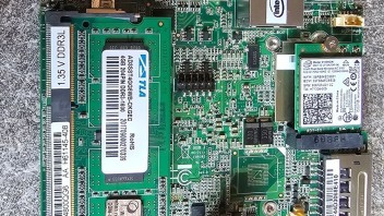

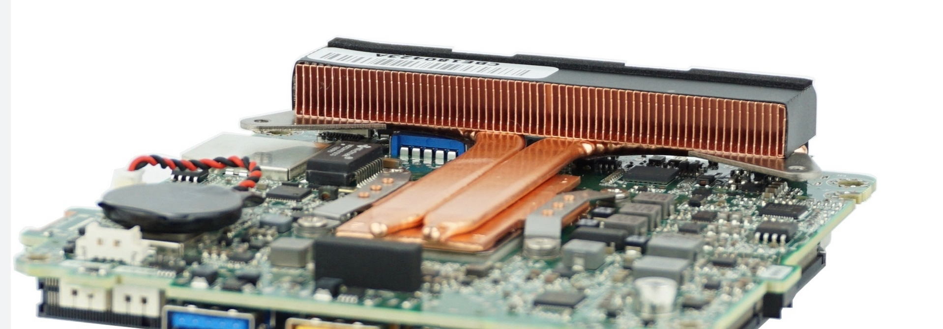

    Falls du die Batterie tauschen muss, vlt. noch ein Tip:
    Lüfter mal durchpusten, wenn du die Kiste schon zerlegt hast:
    Seite 15:
    Wenn ich's richtig sehe, der Lüfter schaufelt die heisse Luft nach oben im Bild raus.
    Ich meine, dass zwischen dem Propeller und irgendwo im grauen Kanal ein Gitter ist, da könnte sich Staub angesammelt haben ...(nach 9 Jahren)
    2 Mal editiert, zuletzt von joeAverage62 (1. Mai 2024 um 15:07)

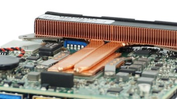

  • Den gesamten Lüfter rausbauen, geht easy vei den NUCs. Die sammeln staub ohne ende. Gerade die Kühlrippen setzen sich zu
  • welcher Kühler ist mit der CPU verbacken? Neee noch nie gesehen.
    Wenn du den Lüfter demontierst (normal 2-3 Schrauben) ist der Kühler schon frei und du kannst die feinen Kühlrippen reinigen. Genau dort lagert sich der Staub immer ab und verstopft alles. Der CPU Kühler selbst ist per 4 Schrauben befestigt.
