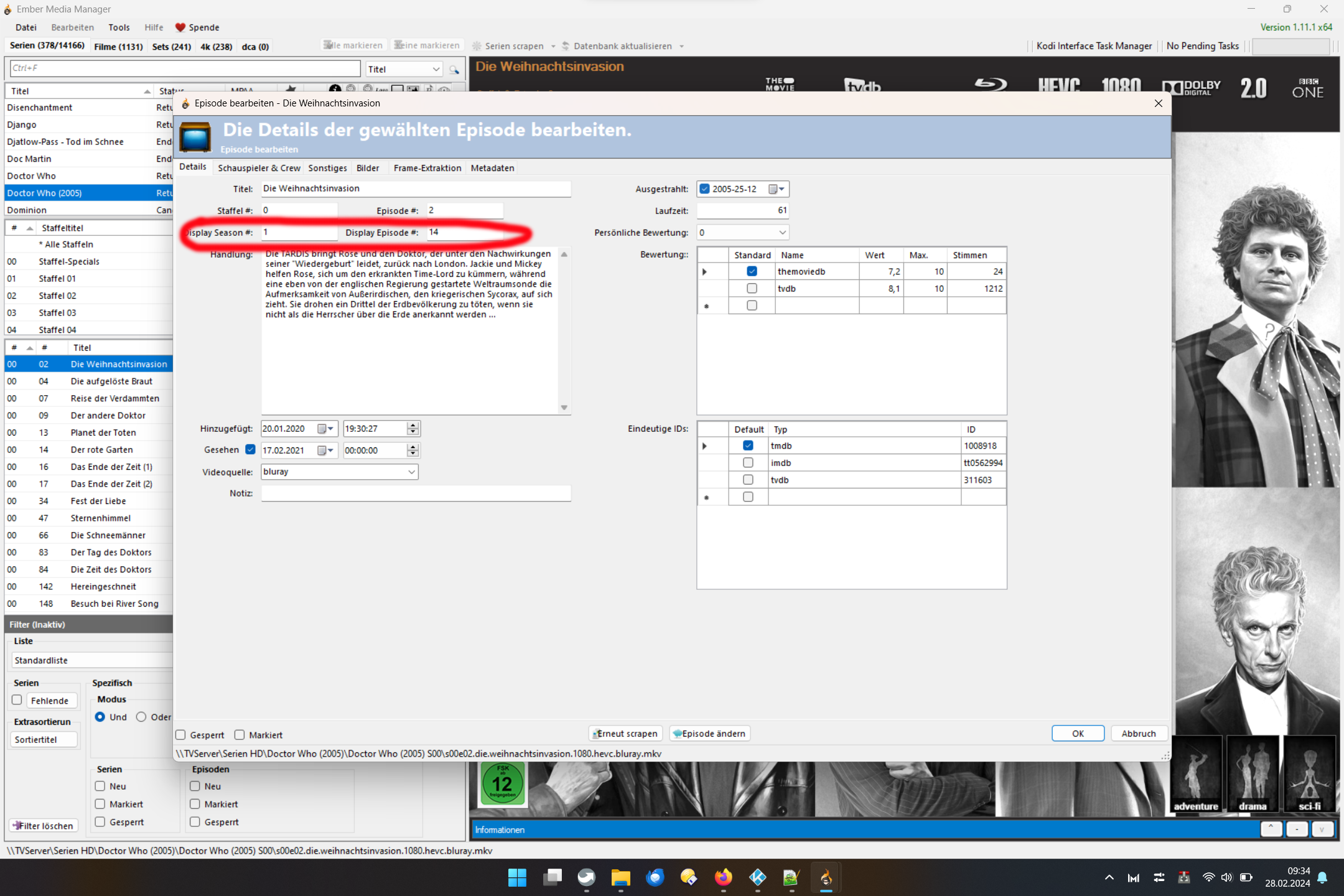

    ich habe das Problem, dass die Specials einer Serie in jedem Staffelordner angezeigt werden. Die Serien wurden mit Ember gescrappt und liegen in richtigen Ordnern. Die einzelnen Episoden liegen in "Staffel xx" nummerierten Ordnern, die Specials im Ordner "Specials" Benannt sind die Dateien nach dem Schema "Namr - 0xYY - Episodentitel".

  • Ich glaub Ember hat da so seine Probleme beim scrappen mit TMDb. Ich hab da selbst Hand angelegt.
    Schau mal bei Ember in eine Episode was da steht. Mit Tvdb ging das besser.
    Im Ember Beitrag kannst du mal 4096 suchen da steht was dazu.
    In den nfos heist das displayseason und displayepisode.

    Das könnte es sein, bei mir steht da bei jedem Special displayseason 0 und displayepisode 4096

    In einer anderen Serie möchte ich die Specials auch wirklich in Specials angezeigt haben. Ich habe es in Ember geprüft und dann sowohl Stafffel# / Episode# als auch bei Display Season# / Display Episode# den selben Wert. Also zum Beispiel Display Season 0 / Display Episode 23.
    Trotzdem werden mir die Specials nun wieder in jeder Staffel angezeigt.
    Der Tipp mit der -1 von dieser Seite funktioniert leider nicht.
  • Wenn du sie nur in Specials haben möchtest ist der richtige Weg glaube ich
    <season>0</season>
     <episode>23</episode>
    Und das Display Season kannst du weg lassen. Wenn die Serie schon in der Datenbank ist musst du sie sicher mal entfernen / Datenbank bereinigen und neu hinzufügen.
