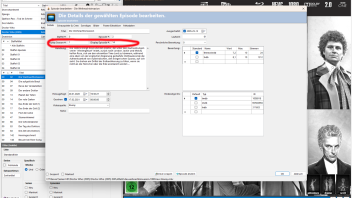

Hat geklappt. Mega, danke!!!!
Beiträge von ThMorgenroth
Das könnte es sein, bei mir steht da bei jedem Special displayseason 0 und displayepisode 4096
Also bei mir sind die Doctor Who Specials alle im Specials Ordner...
Hast du diese nicht S00EXX - xxxxxxx benannt?
bin mir nicht sicher ob das so OK ist
Hat in all den Jahren eigentlich nie Probleme gemacht. Wenn das S00EXX finde ich so "bullig", aber wenn alles nichts hilft benenne ich sie so um.
Guten Morgen zusammen,
ich habe das Problem, dass die Specials einer Serie in jedem Staffelordner angezeigt werden. Die Serien wurden mit Ember gescrappt und liegen in richtigen Ordnern. Die einzelnen Episoden liegen in "Staffel xx" nummerierten Ordnern, die Specials im Ordner "Specials" Benannt sind die Dateien nach dem Schema "Namr - 0xYY - Episodentitel".
Es tauchen immer alle Specials in jeder Staffel auf. Bei Serien wie Doctor Who, wo es inzwischen über 150 Specials gibt, könnte das super nervig sein.
Ist das bei euch auch so oder hat sich da bei mir ein Fehler eingeschlichen.
