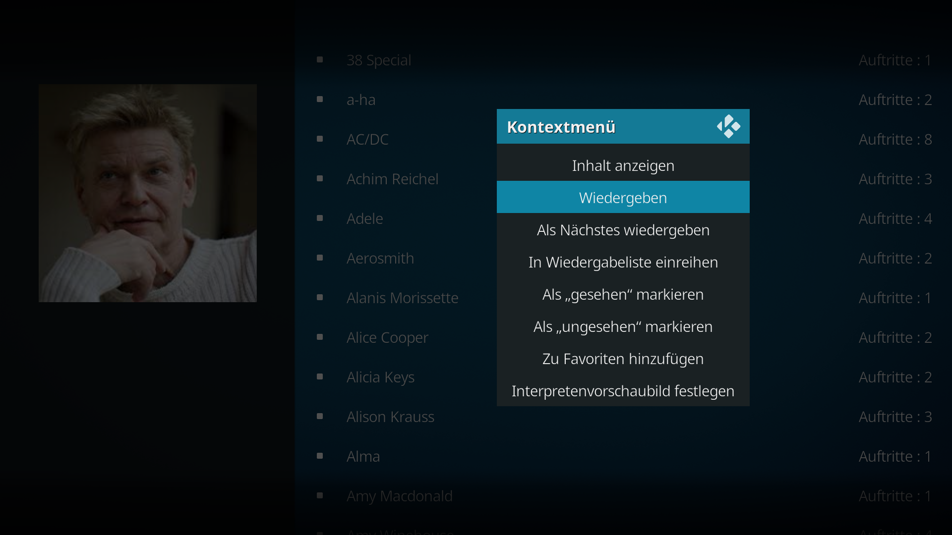

    Ich glaube wirklich, wir reden immer noch ein wenig aneinander vorbei. Hier mal ein Screenshot wie es bei mir im Kontextmenü aussieht wenn ich von einem Videokünstler keine Musik CDs habe (Achim Reichel)
    Im Gegensatz dazu das Kontextmenü von einem Videokünstler von denen ich auch CDs unter Musik habe (Adele)
    Schaut an sich nun beide Kontextmenüs an, so stellt man fest, dass der Menüpunkt "Information" bei Achim Reichel fehlt, ( und damit auch die Möglichkeit eine Grafik einzufügen) bei Adele aber da ist. Heißt für mich, da ja auch sämtliche Infos wie fanart Biographie, Clearlogo vorhanden sind, diese das Kontextmenü aus Musik ist. Im Gegensatz dazu ist das Achim Reichel Kontextmenü das reine Musikvideo Kontext Menü. Sieht man auch daran, dass darin der Menüpunkt "Interpretenorschaubild einfügen" vorhanden ist. Dieser Punkt fehlt (weil auch nicht gebraucht wird) in dem Musik Kontextmenü, Der Menüpunkt "Interpretenvorshaubild einfügen, ist also die einzige Möglichkeit ein Bild einzufügen. Und genau diese Funktion ist bei kodi 21 bis heute (Night vom 7.2.24) fehlerhaft. Ich werde das später auch im kodi Board schreiben. Ich denke, denen ist auch nicht klar dass das Einfügen von Bildern wie es @Black_Eagle dort geschrieben hat nur geht, wenn man auch Musik Dateien von diesem Künstler hat.
  • Da brat mir einer einen Storch. [aj] Ich habe das Kontextmenü immer mit langem Drücken der "ok" Taste der FB aufgerufen, da ich eine Tastatur gar nicht nutze. Habe gerade eine Tastatur angeschlossen und die "i" Taste gedrückt. Da erscheint dann auch die Möglichkeit eine Grafik einzufügen. Reagiert genau, wie Du geschrieben hast.
  • Mir reicht es wirklich, wenn der Punkt Interpretenvorschaubild einfügen geht. Dann kann ich alles über die FB steuern und muss nicht meine Tastatur anschließen.
    Im Übrigen nochmal,ich glaube immer noch nicht, dass im Kontetmenü der Information Punkt fehlt. Es wird eher so sein, dass man bei Interpreten, von denen ich auch Musik habe das Kontextmenü von Musik sieht. Habe ich nur Videos, das Vidoe Kontextmenü. Du hast Recht, wenn Du sagst, dass das angepasst werden könnte. Aber das wage ich gar nicht zu hoffen. Denn dann könnte ivh auch die fehlenden Daten der Interpreten vervollständigen von denen ich nur Videos habe.
