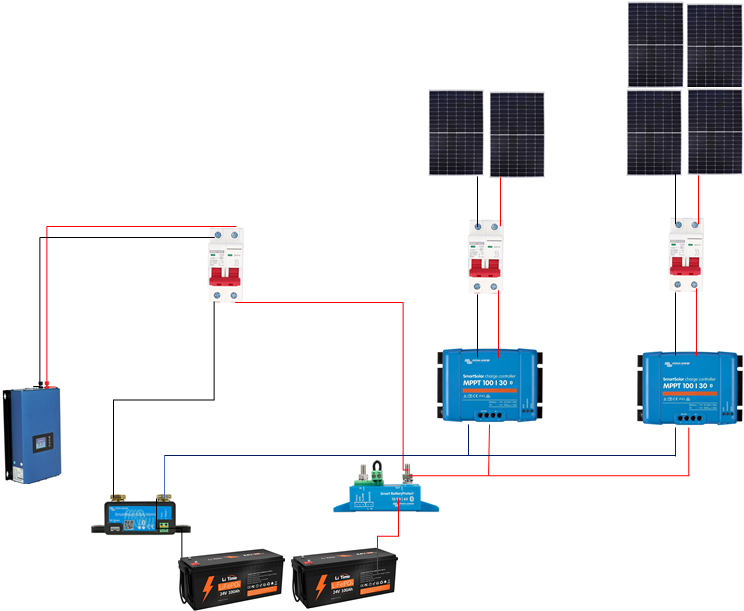

    Strom erzeugen:
    Damit nun nur soviel Strom erzeugt wird wie gerade benötigt wird, Stichwort Null-Einspeisung, bin ich auf das Projekt Trucki2Shelly gestossen, es gibt auch ein Projekt für die Hoymiles Wechselrichter OpenDTU. Aber die Hoymile WR waren da gerade nicht zu bekommen.
    Für Trucki2Shelly wird ein Lumentree WR oder ein SUN-GTIL2 1000 oder 2000 genötigt. Allerdings hat nur der Lumentree ein Zertifikat.
    Um den aktuellen Verbrauch zu kennen, setze ich einen Shelly 3EM im Zählerschrank ein.
    Solarpanele:
    Aus dem BKW Kauf hatte ich 2 x 380 Watt Module
    Von einem Solateur konnte ich günstig 4 x 405 Watt Module erwerben.
    Die beiden ersten Module habe ich dann auf die Ostseite geschraubt und in Reihe geschaltet und mit dem Victron 100/30 verbunden.
    Die 4 Neuzugänge habe ich auf die Westseite geschraubt und zusammen wie folgt verbunden. je zwei Module in Reihe und diese dann Parallel verbunden. Damit der daraus gewonnene Saft in die Batterie kommt, habe ich einen Victron MPPT 100/50 angeschafft
    Welcher MPPT von Victron für euch der richtige ist, könnt ihr am besten über den Victron Calculator ermitteln > Victron mppt-calculator

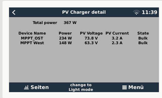

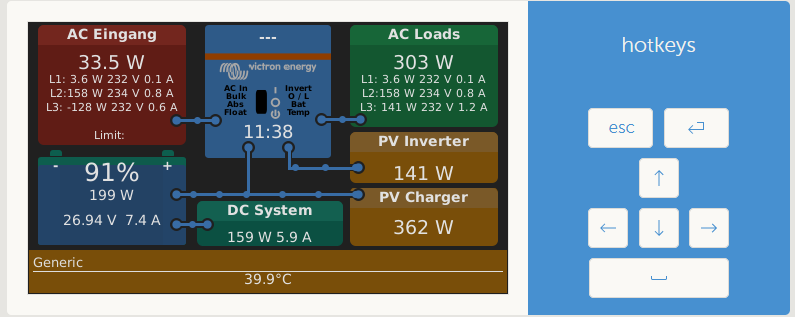

    So sieht dann der Blick auf die Weboberfläche des VENUS OS aus. Man kann schön erkennen das gerade 362 Watt vom Dach kommen. Der WR produziert davon 128 Watt und 7,4 Amp werden in die Batterie eingespeist.
    Der WR bleibt immer um die 30 Watt unterhalb des momentanen Bedarfs. Eingespeist wird auf Phase 3.
    Details welcher MPPT oder die daran angeschlossenen Panele gerade was liefern sieht man dann im Detail
