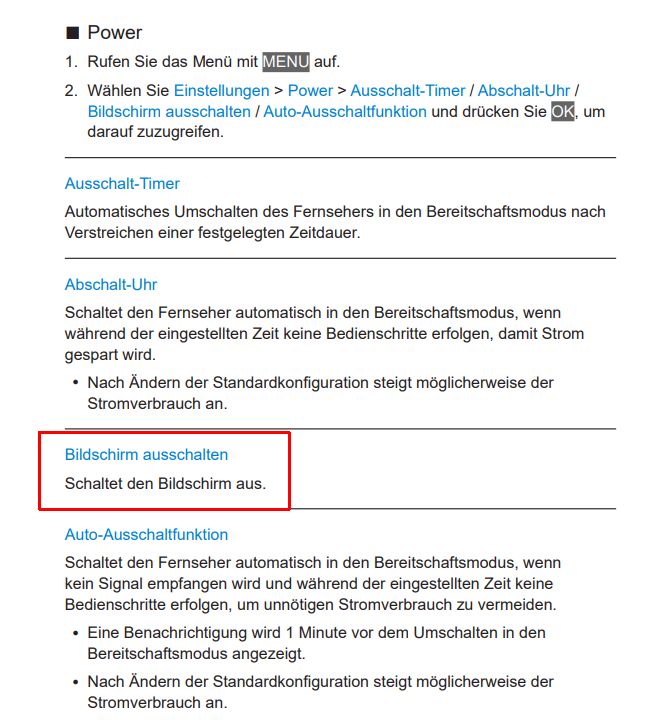

    Naja zur Not nehme ich einfach den Bildschirm "dunkel" Modus vom Eastury Mod V2, dann ist der Fernseher zwar nicht aus aber komplett schwarz.
