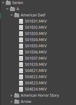

    Aber mal von vorne, ein neues Datengrab für Filme, Serien und Daten musste her. Und da mir die Ordnerstruktur von den Serien langsam unübersichtlich wurde dachte ich mir es wäre eine super Idee diese zu ändern. Früher sah die Ordnerstruktur so aus, /nas/serien/ und dort dann jeweils immer ein Ordner mit den Serienname, in den Ordner gab es dann immer noch die Unterordner Staffel1, Staffel2, Staffel3 etc.
    Da mir das aber langsam zu unübersichtlich wurde, habe ich die Struktur ein wenig geändert. nun ist es /nas/serien/a und dann halt b,c... und so weiter. Und dann jeweils dort wieder der Ordner mit den Serienname und dann Unterordner Staffel1, Staffel2, Staffel3 etc...

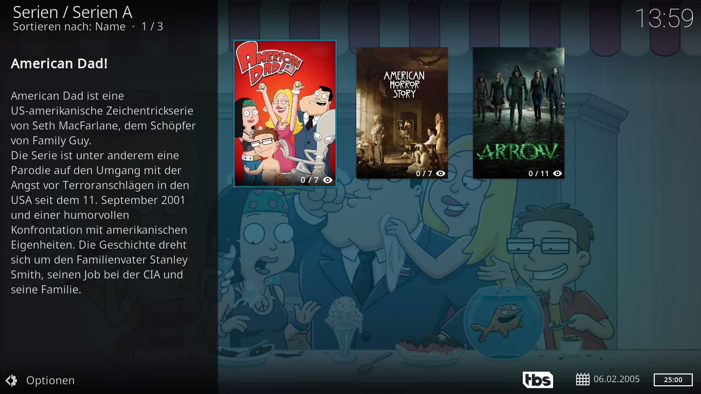

    Die Serien selbst scrape ich mit tinymm und dort wird alles wieder richtig angezeigt. Aber Openelec weigert sich einfach die Serien zu nehmen. Nun habe ich es nach Stunden immerhin geschafft, dass er 4 Serien aus dem A Ordner aufgenommen hat. Aber dort gibt es noch viel mehr Serien mit A und es gibt auch noch weitere Ordner wie B, C... aber er macht einfach nicht weiter. Die Serien hatte er auch nie beim normalen Datenbank Update gefunden, sondern ich musste die Freigabe Serien anklicken und dann auf "Neue Inhalte suchen" klicken. So hat er jetzt immerhin 4 Serien hinzugefügt. Aber wie bekomme ich alle Serien wieder zurück?

    Nun habe ich eine unbefriending Lösung gefunden... ich lasse es wieder über Samba freigaben laufen und kann dann über Videos --> Dateien Serien --> A --> ASerie gehen, dort ein rechtsklick und dann auf "In Bibliothek aufnehmen" klicken. Dann wird die Serie normal gefunden und landet auch in der Bibliothek, inklusive Covers und allem. Ist nur etwas umständlich, wenn ich das jetzt für jede Serie per Hand machen soll. Die Frage bleibt dann auch, wenn in einer Serie eine neue Folge dazu kommt. Findet er es dann durch ein normales Update, oder wird das wieder umständlich hinzugefügt werden müssen.

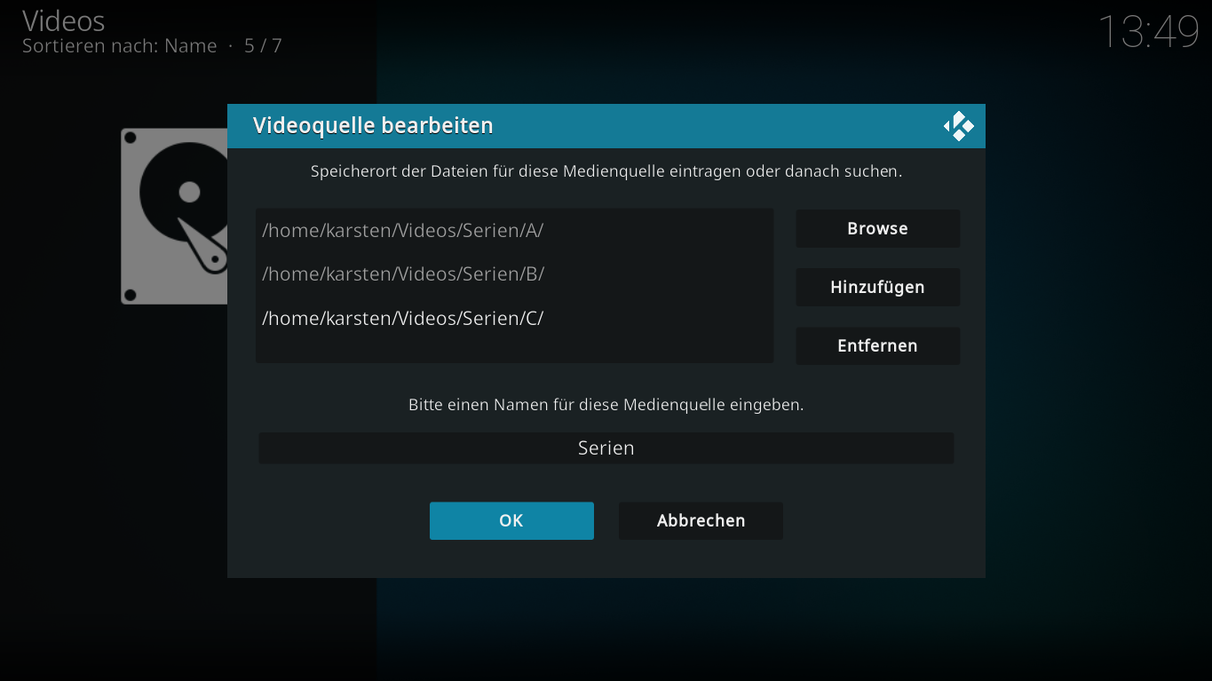

  • mE kommst du mit der alphabetischen Sortierung der Serien nicht weiter, zumal du die Serien ja anschließend nach Namen sortieren kannst.
    Außer du fügst jeden Buchstaben einzeln zu den Medien hinzu.
    Was auch über Videoquelle bearbeiten gehen würde.
    Dann hättest du 26 (29) quellen.
    Ob das übersichtlicher ist?
    Ich benenne nur die Ordner nach TVDB und die einzelnen Folgen nur zB
    S01E01.mkv
    S01E02.mkv
    S02E01.mkv
    (Alle Staffeln zusammen in dem Ordner)
    usw...

    Vermutlich müßtest Du jeden "Oberordner" (A, B, C...) als einzelne Medienquelle zu Kodi hinzufügen. Aber ohne Log kann man wenig dazu sagen, ohnehin erscheint mir das Unterteilen in A, B, C, ... -Ordner eher das Gegenteil einer "super Idee" zu sein.

  • Fu*** ich glaube ich habe es [aq]
    Netzwerkpfad hinzufügen und dort dann die einzelnen Ordner angeben. So scheint es zu gehen, zumindest nimmt er grade Serien aus den Ordner B auf. Und von dort war seitdem neu aufsetzen noch nichts in der Datenbank gewesen. Wird nur etwas umständlich, jetzt über diesen Weg alles einzutragen. Über den Zeroconf Browser wäre es natürlich schneller gegangen. Ich hatte die Lösung (ich hoffe das es jetzt mein Problem gelöst hat) auf einer englischen Seite gefunden. Dort wurde erwähnt, das SMB über den Zeroconf Probleme machen kann. Und es besser über ein Netzwerkpfad gelöst wird.

  • Ok, alle Probleme gelöst. Das Auffinden der Serien funktioniert wunderbar, ich muss mir also für das nächste Mal merken, dass die Serien über Netzwerkpfad hinzufügen, eingefügt werden müssen. Ansonsten geht es nicht. Eine recursive Scannen funktion für Serien wäre schön. Auch wenn einige hier mein Vorgehen für kompliziert halten. Ich finde die neue Anordnung entspannter. Wenn ich jetzt mal vom Hinzufügen der Quellen absehe...
