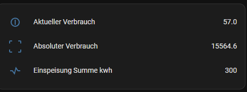

    Aktuell kann ich die Werte aus dem Display lesen und in HA anzeigen lassen.
    Nett, aber sinnfrei für mich.

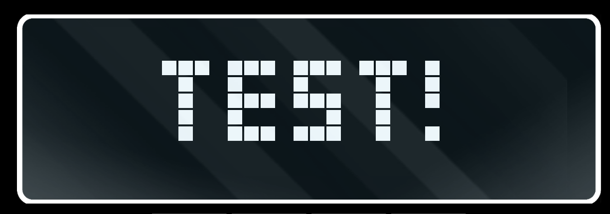

  • OK.
    Der Anleitung hier folgend
    -> https://jbetzen.net/posts/pixelclock/
    habe ich zumindest schon mal eine Ausgabe hinbekommen.
    Noch eine "hardcoded", aber etwas scheint zu funktionieren.
    Da ist diese LIVE-View Ansicht im Browser schon sehr praktisch.
    Kann ich per "Fernwartung" herumprobieren.
    Später dann mal schauen, wie ich einen Wert übergebe.

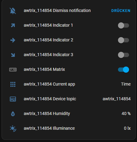

  • rausfinden welche entität da ausgelesen wird, geh mal in die einstellung der kachel im dashboard, da steht sie dann.
    "text": >-
    {{ states('sensor.blabla') }},
    sollte es dann erledigen.

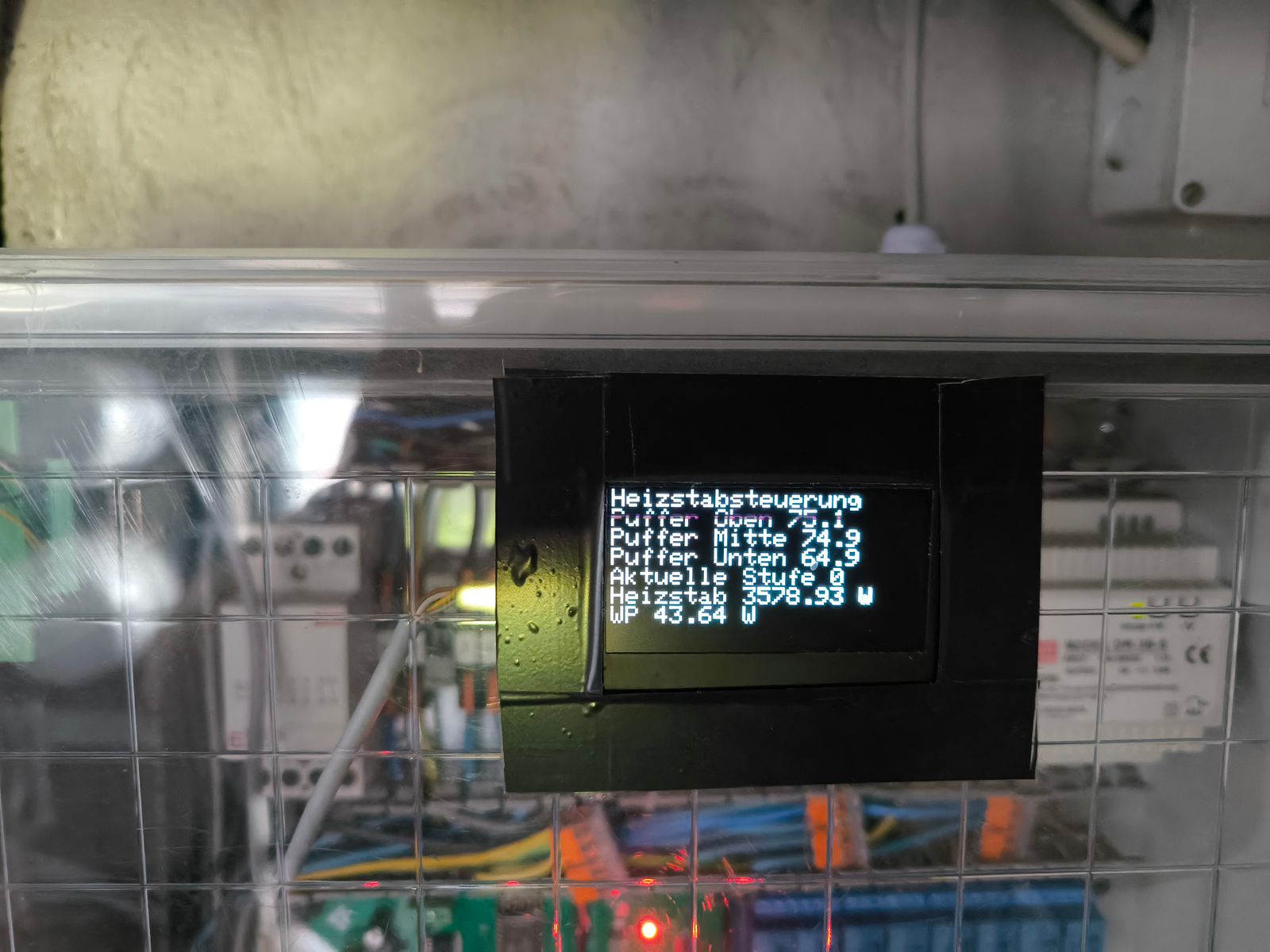

  • Eben erst entdeckt, ich selbst habe ein i2c oled display an einem esp8266 mit tasmota hängen, per mqtt sende ich in openhab da statuswerte drauf, hätte dir aber bestimmt nicht weiter geholfen.
    Openhab Rule
    val tmp_po = Puffer_Oben_tmp.state as Number
    val tmp_pm = Puffer_Mitte_tmp.state as Number
    val tmp_pu = Puffer_Unten_tmp.state as Number
    val stufe = Heizstab_Aktuelle_Stufe.state as Number
    val W_Heizstab = Heizstab_sum_W.state as Number
    val W_WP = Waermepumpe_sum_W.state as Number
    val text = "[z] [l1c1f0]Heizstabsteuerung [l2c1]Puffer Oben " + tmp_po + "[l3c1]Puffer Mitte " + tmp_pm + "[l4c1]Puffer Unten " + tmp_pu + "[l5c1]Aktuelle Stufe " + stufe + "[l6c1]Heizstab " + W_Heizstab + "[l7c1]WP " + W_WP
    DisplayText_Heizstab.sendCommand(text)
    Ergebnis :
