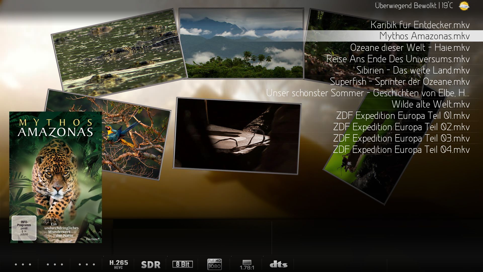

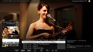

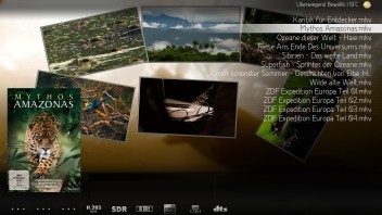

  • Ein Alleinstellungsmerkmal von Media-Buddy ist das Bearbeiten von "sonstigen" Videos. Ein anderes Programm, das ohne die Hilfe von Online Datenbanken lokale Fanart und .nfo Dateien für nicht kategorisierte Videos wie etwa Urlaubsvideos usw. erzeugt, ist mir nicht bekannt. Deswegen gibt es auch einen Videos- Assistenten in Media-Buddy. Hierbei wird das Video genau wie bei den anderen Assistenten umkodiert oder kopiert, optimiert usw. Aber es werden auch Metadaten und lokale Fanart erzeugt. Die .nfo Datei wird aus dem Dateinamen, dem Genre Ordner (sofern vorhanden) und den MediaInfos des Videos generiert. Die Fanart (Poster und Background) entsteht aus Einzelbildern des Videos. Und zwar ebenfalls ganz automatisch, ohne irgendeine Interaktion mit dem User, genau wie bei Spielfilmen oder Serien. Im Nachbearbeiten Modul kann man dann die erzeugten Grafiken ggfs. verändern oder durch irgendwo herunter geladene Grafiken ersetzen. Auch die Metadaten, z.B. Beschreibung usw. kann man hier manuell ändern. So sehen "sonstige" Videos in der HTPC Software viel besser aus, fast wie "richtige" Filme. Z.B. Konzertmitschnitte von Arte oder ZDF@Bauhaus, für die es online nichts an Grafiken und Metadaten gibt kann man so in Konzerte oder Filme einsortieren und sie haben dann trotzdem ein Poster und eine Fanart, gehören richtig dazu. Wie so etwas dann aussehen kann, bitte sehr:
    In diesem Beispiel ist die Fanart keine selbst erzeugte, sondern eine Datei, die von der ZDF Webseite herunter geladen wurde. Aber das Poster ist "Marke Eigenbau".
    Hier ist es genau anders herum, Das Poster ist aus dem Netz geladen aber der Hintergrund ist generiert worden. Mir gefällt das so ungleich besser als ohne diese Grafiken.
