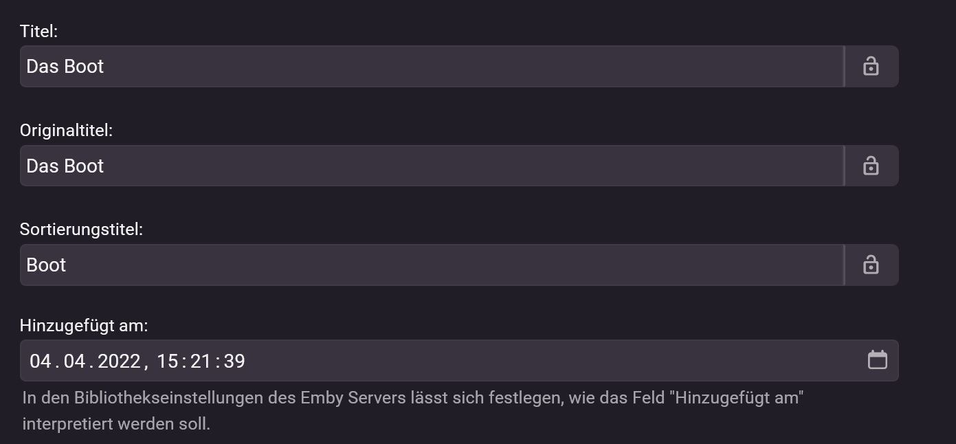

    Das Boot war unter D , für mich korrekt. Keine Ahnung seit welchem Update, ist es plötzlich ander. Da wird der erste Artikel, egal ob deutscher Titel oder englisch, nicht mehr beachtet.
    Ich habe jetzt schon im Metadaten Manager gesehen, dass dort immer ein Schloß gezeigt wird. Öffne ich das, trage unter Sortierungstitel wieder DAS Boot ein, gehe unten auf speichern. Danach wird das DAS wieder entfernt. Alles bleibt wie es war. Das nervt total. War das hier nicht schonmal wo beschrieben??

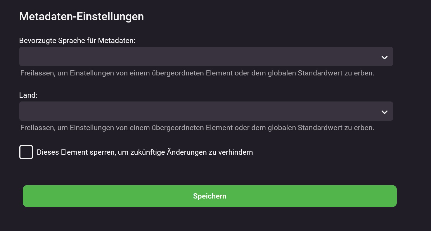

    Hier setze ich unten den Haken für Sperren, drücke auf speichern, danach ist der Haken wieder weg:
  • Da ist das hier
  • Das war es, jetzt paßt alles wieder, danke!!!!
