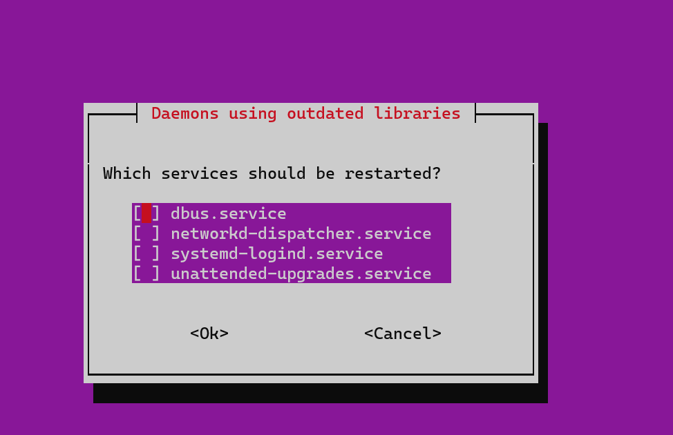

    Dann Befehl unzip telerising-v0.10.4_x86-64_linux.zip eingegeben!Danach Meldung irgendwas mit unzip nicht verstanden!
    Es wurde mir angezeigt,ob ich apt install unzip machen wollte?Ich habe das bestätigt und bekam diesen Screen!Ist das richtig?Was muß ich sonst noch markieren?
