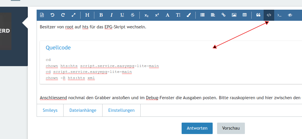

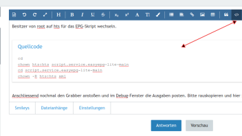

  • Besitzer von root auf hts für das EPG-Skript wechseln.
    cd
    chown hts:hts script.service.easyepg-lite-main
    cd script.service.easyepg-lite-main
    chown -R hts:hts xml
    Anschliessend nochmal den Grabber anstoßen und im Debug-Fenster die Ausgaben posten. Bitte rauskopieren und hier zwischen den Code-Tags einfügen.
