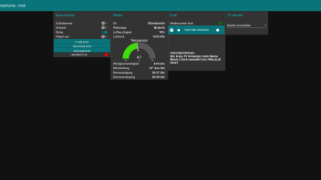

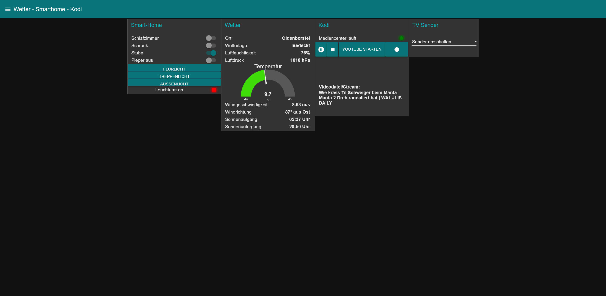

    Das ist jetzt nur meine Abfrage die ich in Node-Red gebaut habe mit der Json API, aber ich wüsste jetzt nicht warum das bei dir anders laufen sollte.
