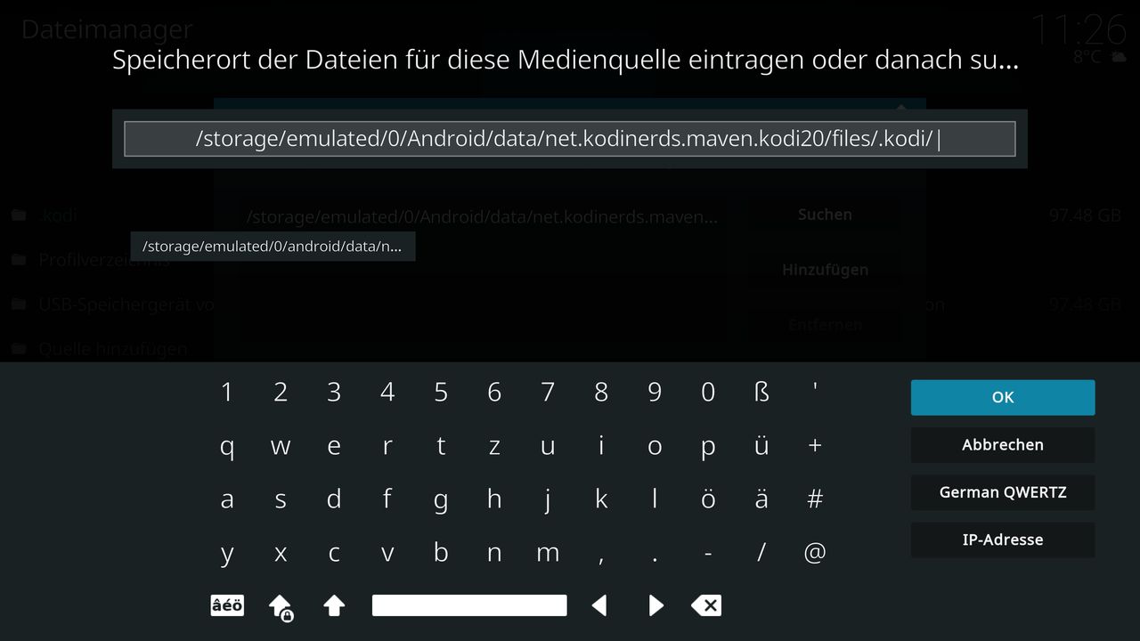

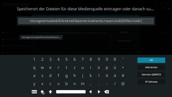

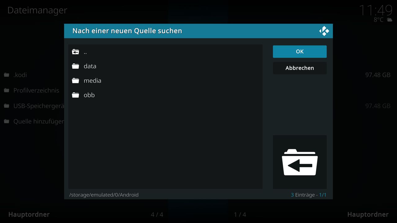

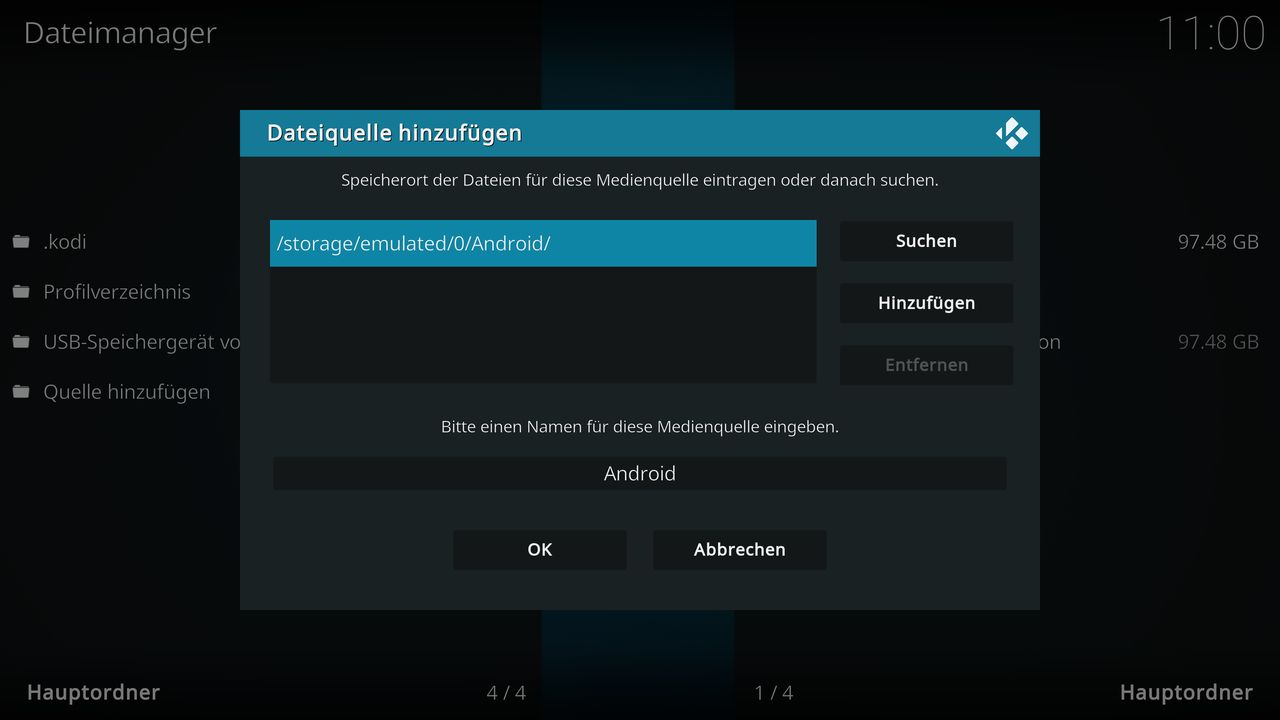

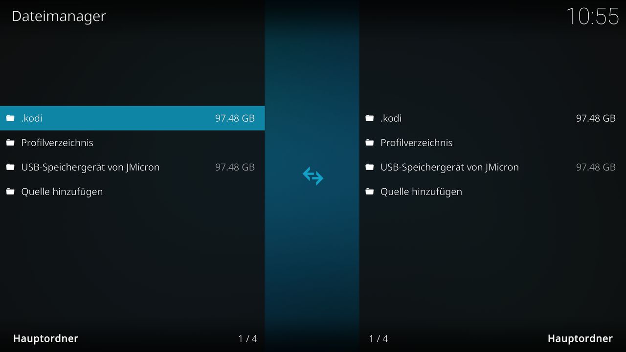

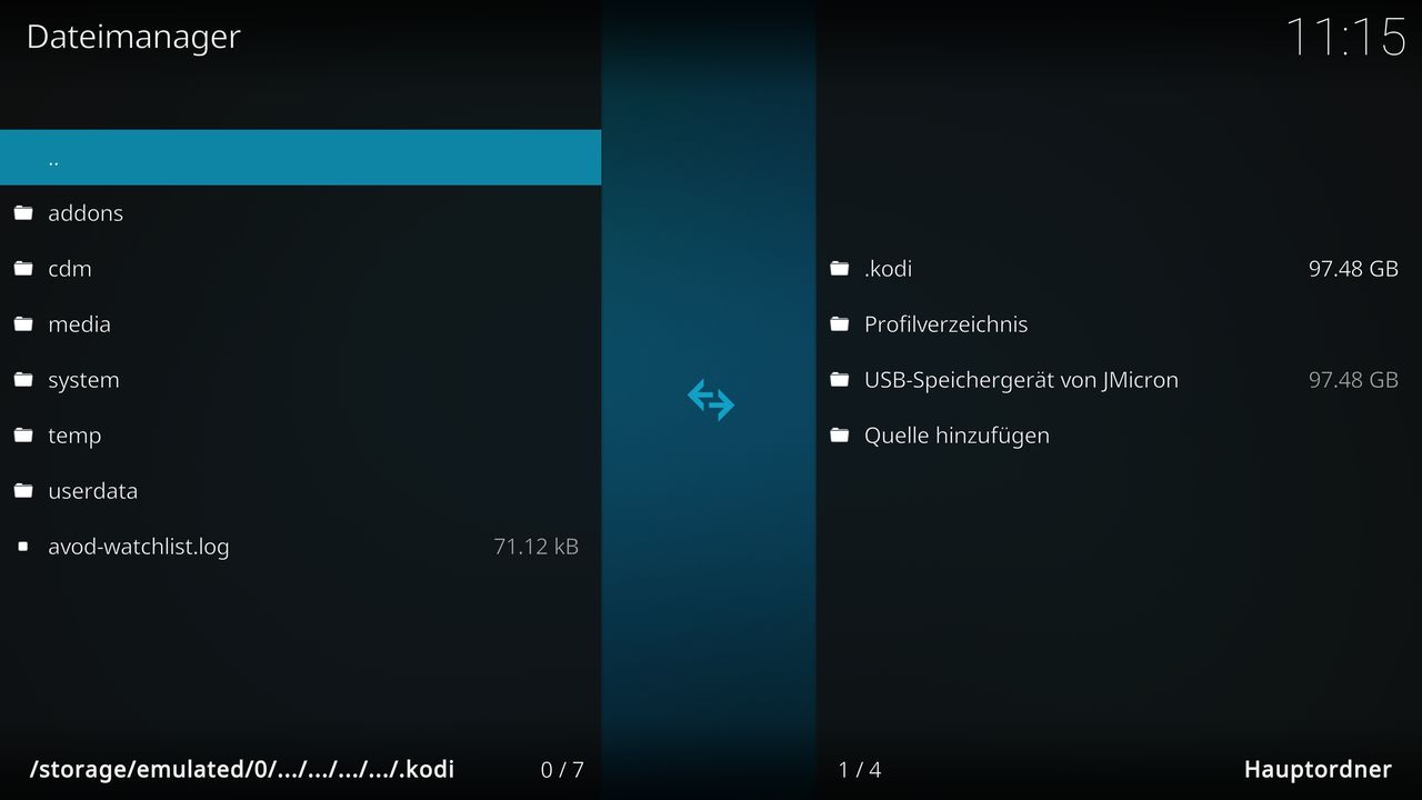

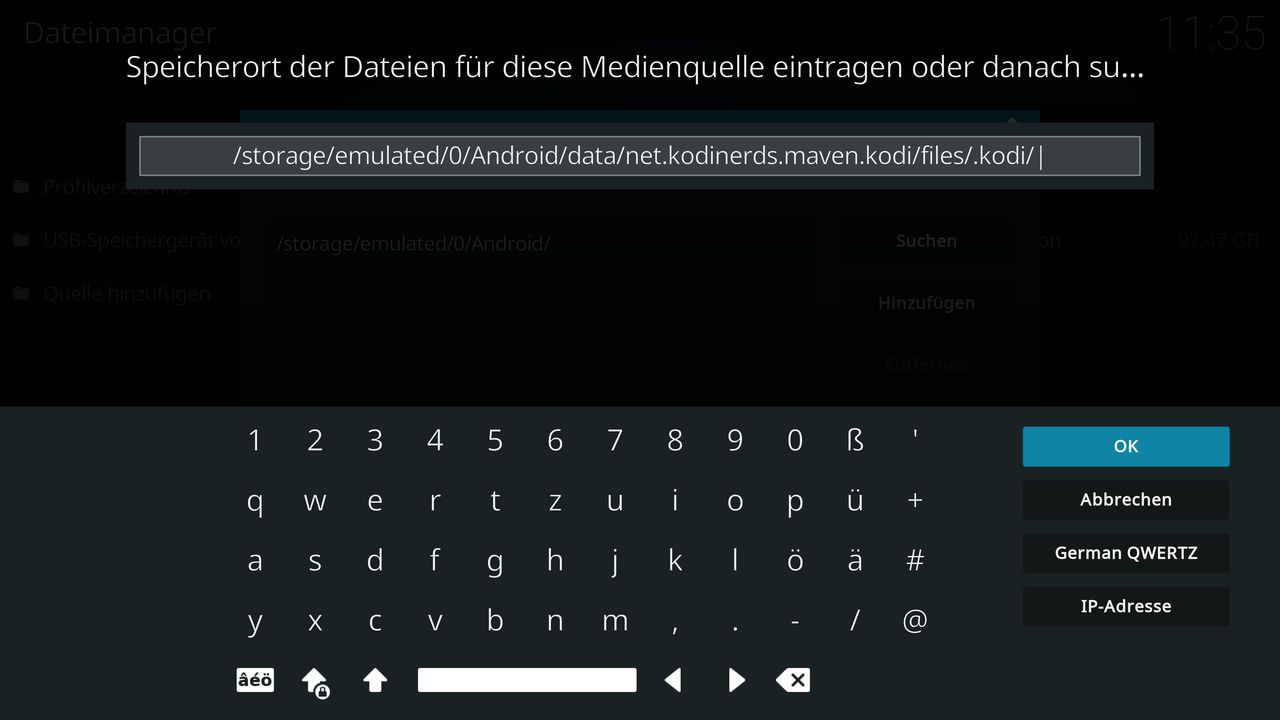

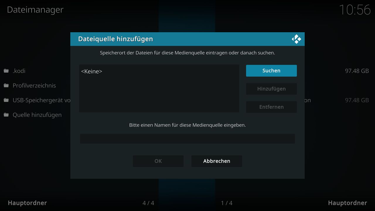

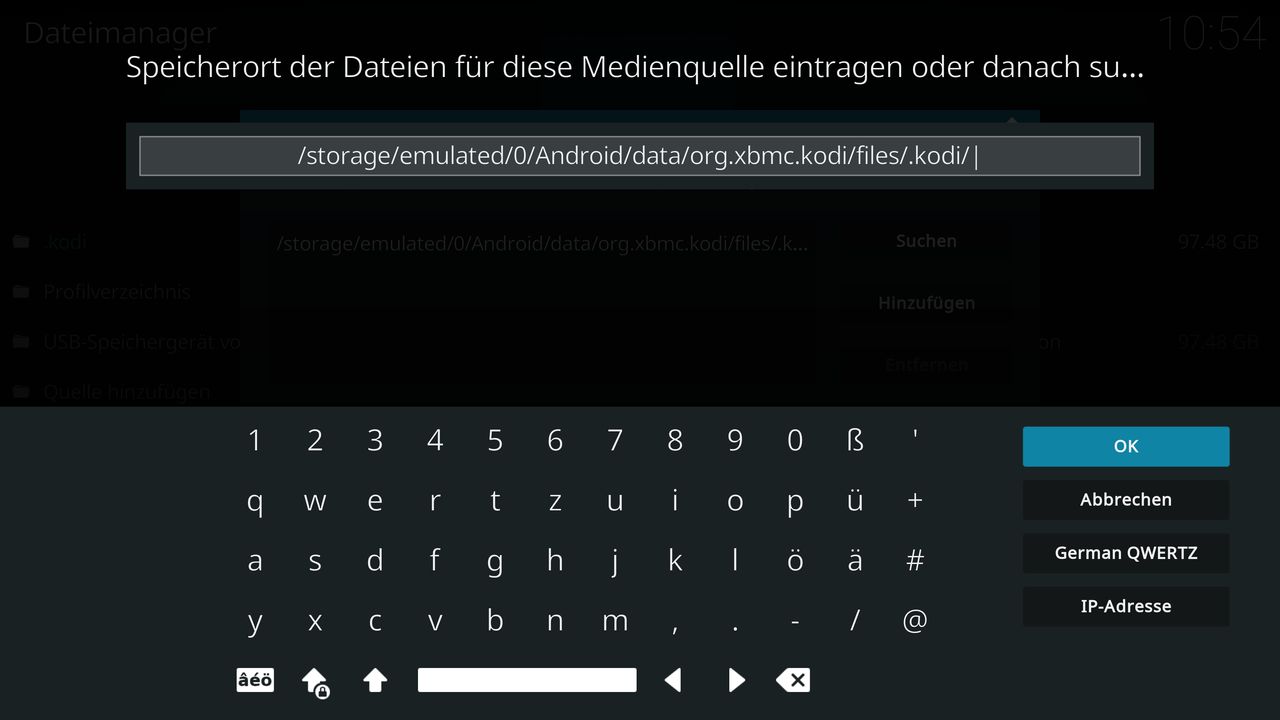

Hier mal was du da machen kannst über den Kodi(nerds) Dateimanager...Construktor...siehe Screenshot ...Screenshot 5 für Kodi Nexus...Screenshot 8 für Maven Matrix und Sreenshot 9 ist dann für Maven Nexus.
Danke Dir @Ronny so funktionierts. Muss ich also immer den Pfad angeben ansonsten klappts ne.
Ja...unter der Shield ( Android 9 ) war es meines erachtens nach noch nicht so der Fall....müßte es sonst noch mal kontrollieren.
Nee alles Gut Ronny danke für den Tipp. Klappt jetz. Einfach den Pfad eingeben und fertig. Bissl umständlich aber funktioniert.
